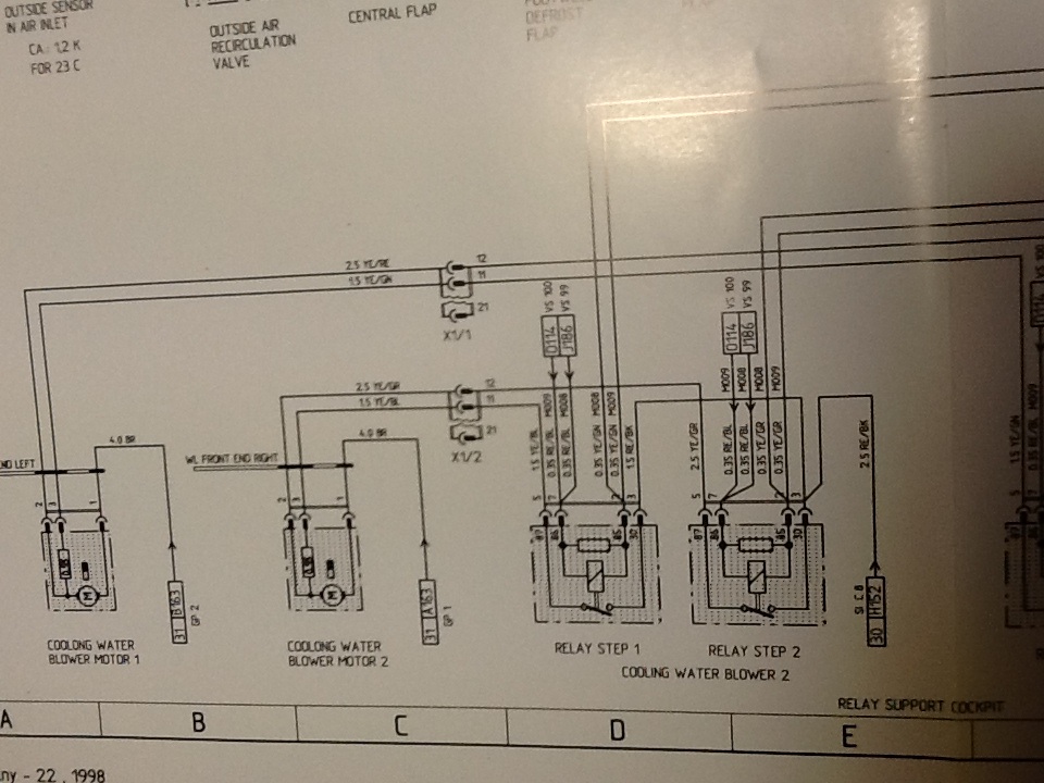

уточню. вентиляторы охлаждения управляются блоком управления двигателем. на моторе есть четырехпроводный датчик срабатывания. управляется он "землей". сигнал от него приходит на блок управления двигателем ("мозг") далее на четыре реле управления вентиляторами ( блок реле находится под рулем, у ног водителя) далее- на вентиляторы слева и справа идет уже силовой плюс.
( на радиаторах датчиков включения вентиляторов на этих автомобилях никогда не было)
при включении кондиционера "мозг" дает команду на включение вентиляторов на " полную", поэтому предположу, что эта часть схемы -работает.
обычно "кончаются" датчики или обламываются провода( жарко там)
прилагаю схему, сорри за качество, ничего под рукой более"мощного" не было, на ней вроде можно разобраться, что к чему.
на почту могу переслать более подробные фото схем подключения и расположения.

Спасибо за описание схема есть, реле нашли проверили они целые (если кому надо S19, S20, S21, S22-реле вентиляторов, нечетные отвечают за первый режим вентиляторов) с какой стороны сам датчик на двигателе стоит? и есть ли его номер? перелистал весь каталог его не нашел

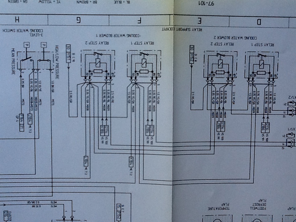

вот еще

а если перемычкой соединить 2 провода резистора? то вентиляторы всегда будут крутиться на полную? (это в случае не исправности скорости резистора). Вопрос - не получится ли обратный плюс и не сгорит ли блок управления?
delauto.ru
20.07.2014, 14:57
Регистрация: 19.06.2013
Сообщений: 382
блок управления не сгорит, так как эти провода гальванически развязаны с помощью реле ( в случае замыкания или разрушения вентилятора остальные блоки остаются " живы").
а что мешает подсоединить выносной любой керамический резистор подходящего сопротивления, от печек, например?

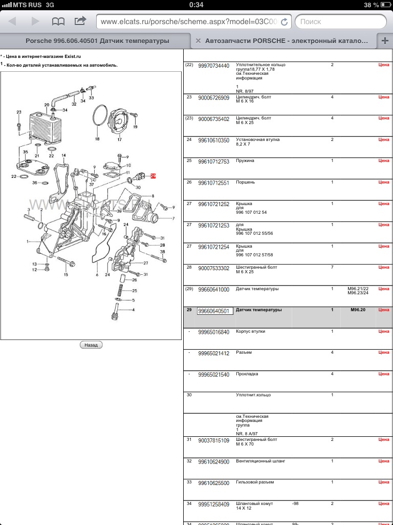

датчик температуры двигателя находится здесь, вот его номер:
он должен быть с счетверенными выводами( если он там стоит в "одиночестве":

а я думал что это датчик который на приборку температуру выводит.
Он и отвчечает за включение вентиляторов?
