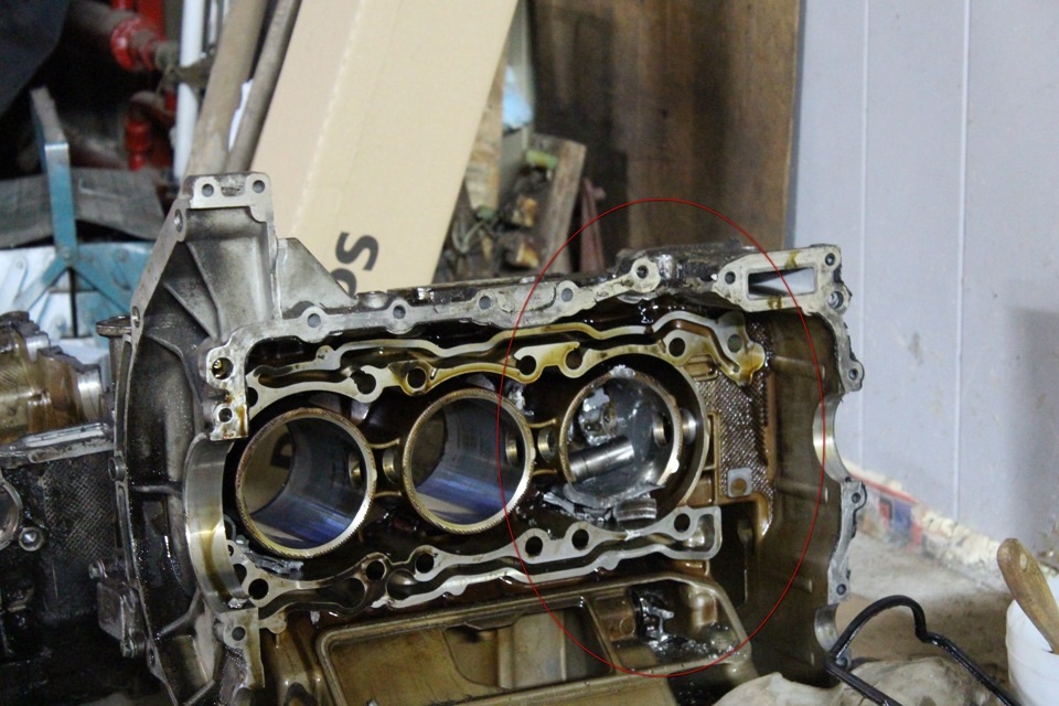

очень быстро наступит вот это:

Если дымит и двигатель стучит - это конец! Тянуть нет смысла, лучше сразу коня в стойло на разборку движка и готовиться к гильзовке.
