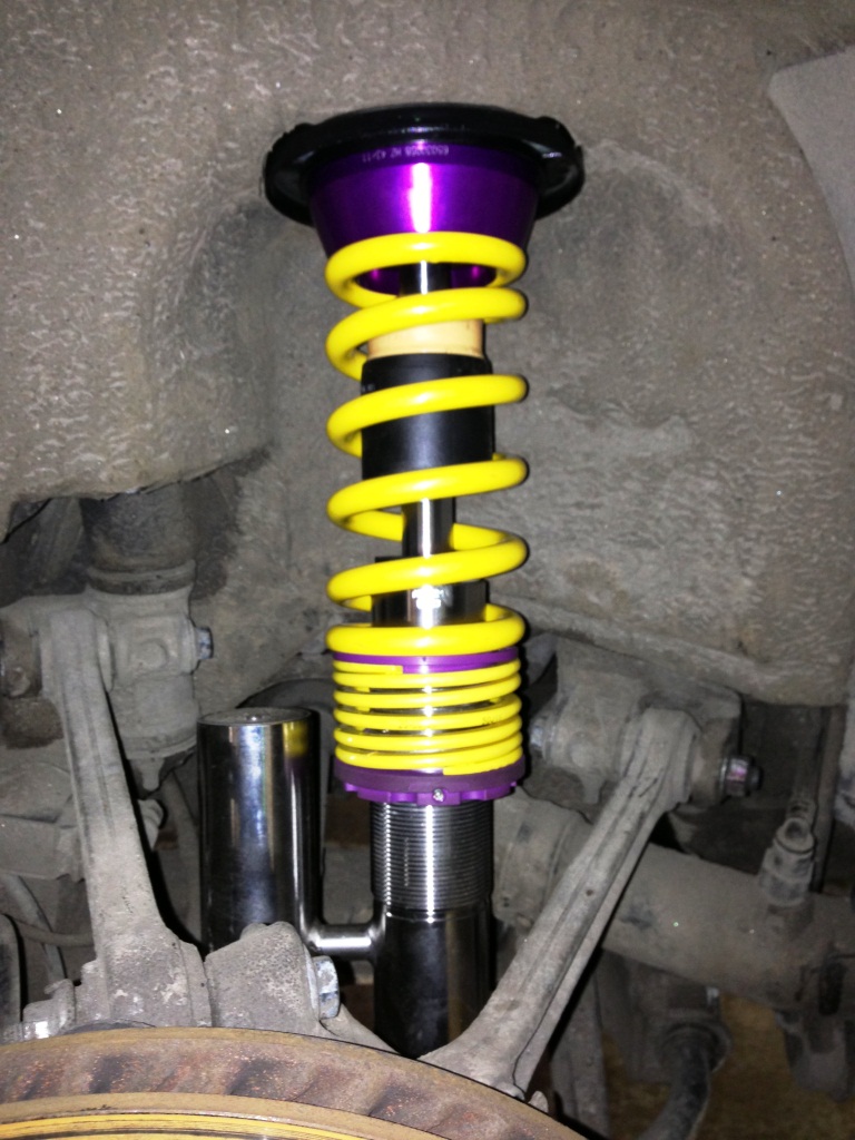

Остановился на КВ вариант 3, подвеска в Москве ) на днях поставят
08.05.2013, 09:46
Регистрация: 21.02.2012
Сообщений: 652

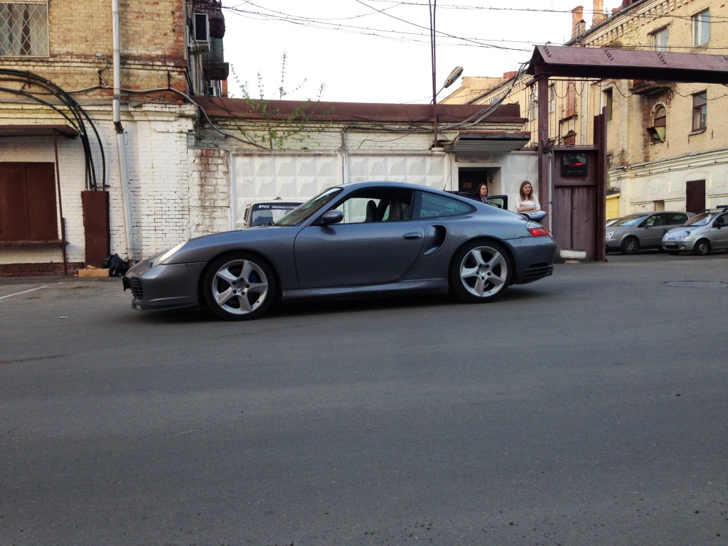

5го числа установили на машину.
что сказать ) Стало НИЗКО. Посмотрим как буду ездить.
По ездовым ощущениям пока сказать нечего.
Летний сетап колес, запоздал чутка

Верхние опоры тоже поставили KW?
Сколько получился в см просвет от передней губы до земли?
08.05.2013, 14:33
Сообщений: 652
просвет не более 10 см.
08.05.2013, 21:38
Сообщений: 652
низковато конечно.
Подъемы еще заеду, а вот на паркинг как теперь спускаться
