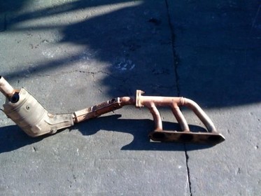

Лучше начать с замены выпуска. Это сделал у себя в первую очередь. Родные коллекторы на 2.5-2.7 просто издевательство. После замены разница очень ощутима, особенно на низах.
на 3.2 коллектор как и на 2.7
но вопрос вот какой, как звук? треска резонирующего не стало? меня пока-что это сдерживает
Честно говоря не видел коллекты 2.7 после 2002-года.
У меня стояли такие же, как на 2.5.
Звук будет зависеть от того, выбрасывать ли промежуточные катализаторы и финальной банки.

у меня не такие коллектора, у меня с катами на 2.7 первая половина 2002 года, вот у меня капец наверно затычный выхлоп
