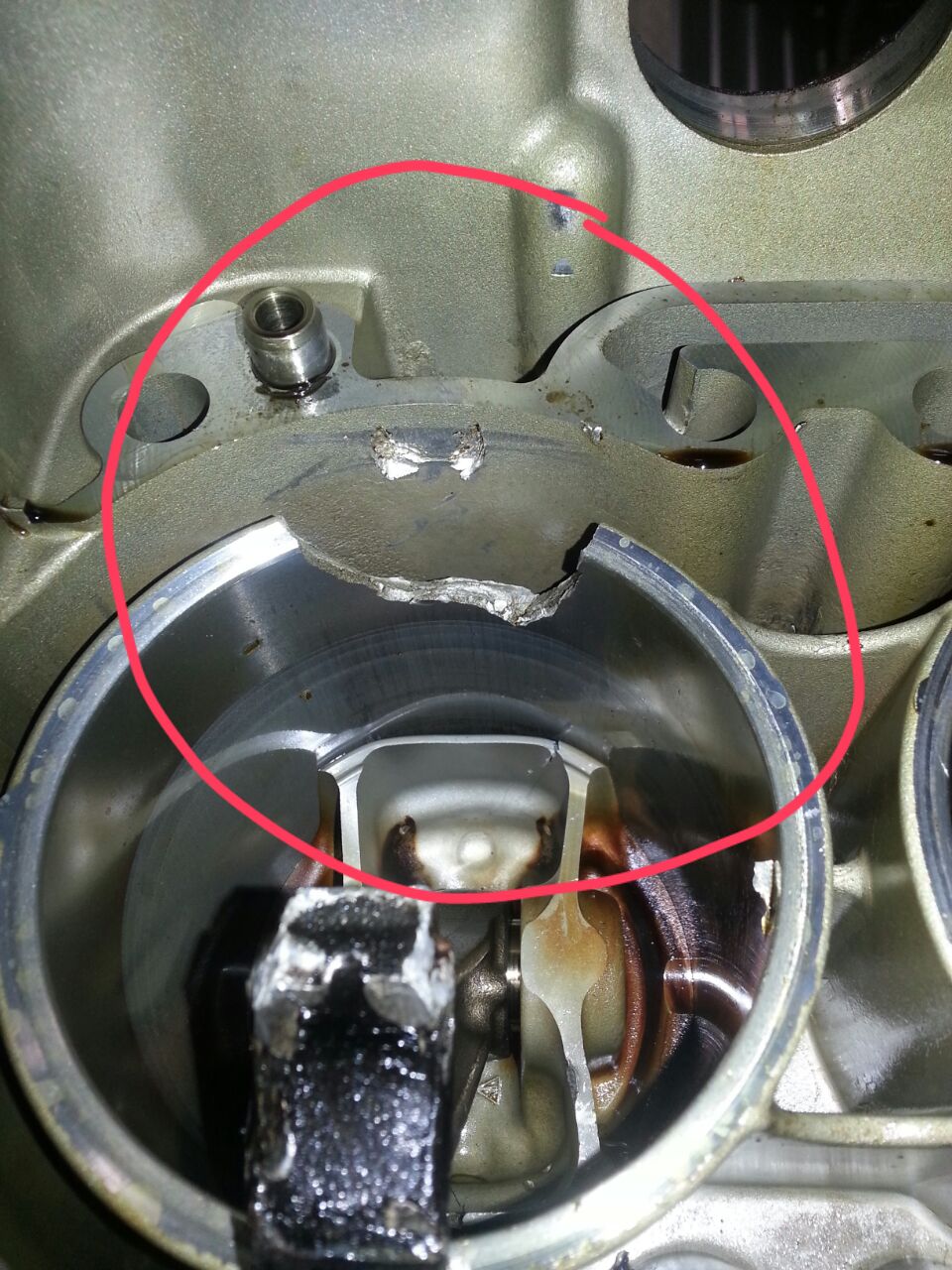

Сообщение от SDenis Посмотреть сообщение
boxter s 981 13-го года
Что бы это могло быть?
Что угодно может случиться!
Например вот это!

Сообщение от EuJohnus Посмотреть сообщение
Например вот это!
Жень, у тебя классический пример D-chunk failure ,
http://www.pelicanparts.com/techarti...e_Failures.htm

Сообщение от Yarick Посмотреть сообщение
оно лечится за примерно 3.5к фунтов + стоимость гильз + доставка машины в Англию,
http://www.hartech.org/rebuild-prices
Интересно, хотя не совсем понял логики почему именно на машинах с щедащим режимом работы чаще встречается d chunk
Excess vibration and twisting from the normal operation of the engine appears to be causing some cracking in these liners, resulting in a small chunk of the liner breaking off. This "D-chunk" problem seems to ironically occur mostly in gently driven cars. Boxsters that are driven hard at the track or on the street do not tend to see this type of damage. At least with respect to the track cars, one theory is that these cars tend to have their oil changed much more often. The problem affects mostly the 2.5 and Carrera 3.4 engines: the 3.2 Boxster S engine appears to be unaffected because it has thicker cylinder walls than the 3.4 engine. When this failure happens, you will see oil and coolant begin to mix together, or a slight unexplained coolant loss.
У меня, судя по всему, другой классический случай.
Провернуло вкладыш в первом цилиндре (самом дальнем от масляного насоса). Оборвало шатун. Обломки шатуна раздолбали стенку цилиндра.
Финита ля комедиа!
З.Ы. Никто не знает отчего происходит масляное голодание в почти новых атмосферных оппозитных двигателях Порше?!
Финита ля комедиа!
Был недавно кайман с с похожей ситуацией,проблема была в электро клапане маслянного насоса,тот который отвечает за давление масло,его заклинило в открытом положении и соответственно давление скидывало,а так как у кайманов и бокстерах нет индикатора давления а только лампочка критичного давления,многие и не знают.а вообще моторы 9а1 уже совсем не те.

Скорее всего было немного в другой очередности:
1. Был не большой задир, который при "наваливании на треке" и от небольшого перегрева начал "расползаться". Возможно и масляный насос отработал плохо.
2. Потом произошло налипание поршня и стенки цилиндра (пишу с учетом своей "технической неграмотности").
3. Как следствие провернуло вкладыши на коленвале и оборвало шатун, который сделал не большой "Сталинград".
На мой, не очень профессиональный, взгляд, блок можно отремонтировать и загильзовать. Хуже с коленом, но и их ремонтируют наваривают, шлифуют и балансируют (сам не делал, делали коллеги по 4-х поршневым поршам), поэтому, опять же на мой взгляд, можно попробовать реанимировать и этот мотор!
Если не считать стоимости прокладок и сопутствующих запчастей (цепи в головах, успокоители и тд), то стоимость ремонта должна получиться вполне бюджетная.
