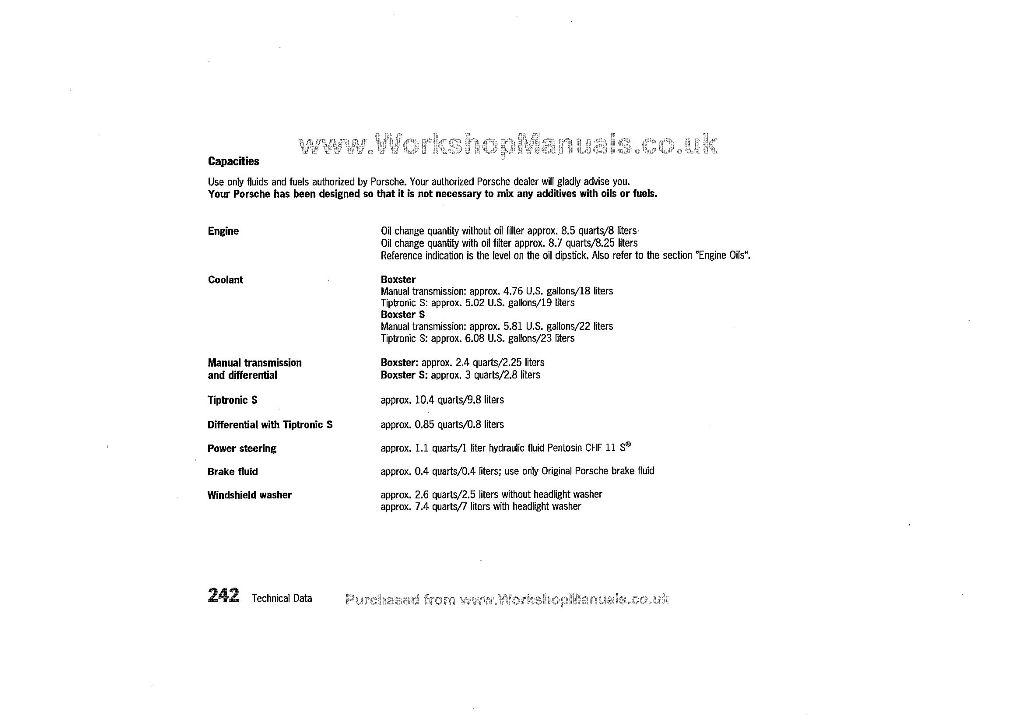

8 литров без фильтра

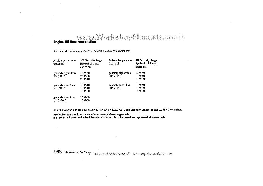

API SH or SJ SAE 10W40 or higher
5W30
ну народ 5/40 льет
мобил, кастрол на выбор, кто-то мотул льет
жаль не могу вытащить из мануала сюда...синтетика при температурах не ниже 10"10W40, 15W40, 15W50
при температурах ниже +10 10W40, 10W30, 5W30
странно что для температур ниже -10 синтетик не указана, только минералка10W30 и 5W30

Покупаю всегда 12 литров (4 литра х 3). Влазит сразу 2.5 канистры... Может чуть больше.

Поэтому, повторяю - 2 канистры вливаются сразу и потом доливаю по уровню. 8 литров - МАЛО, всё равно придется потом ехать ещё за 1 канистрой. Зачем суета нужна?

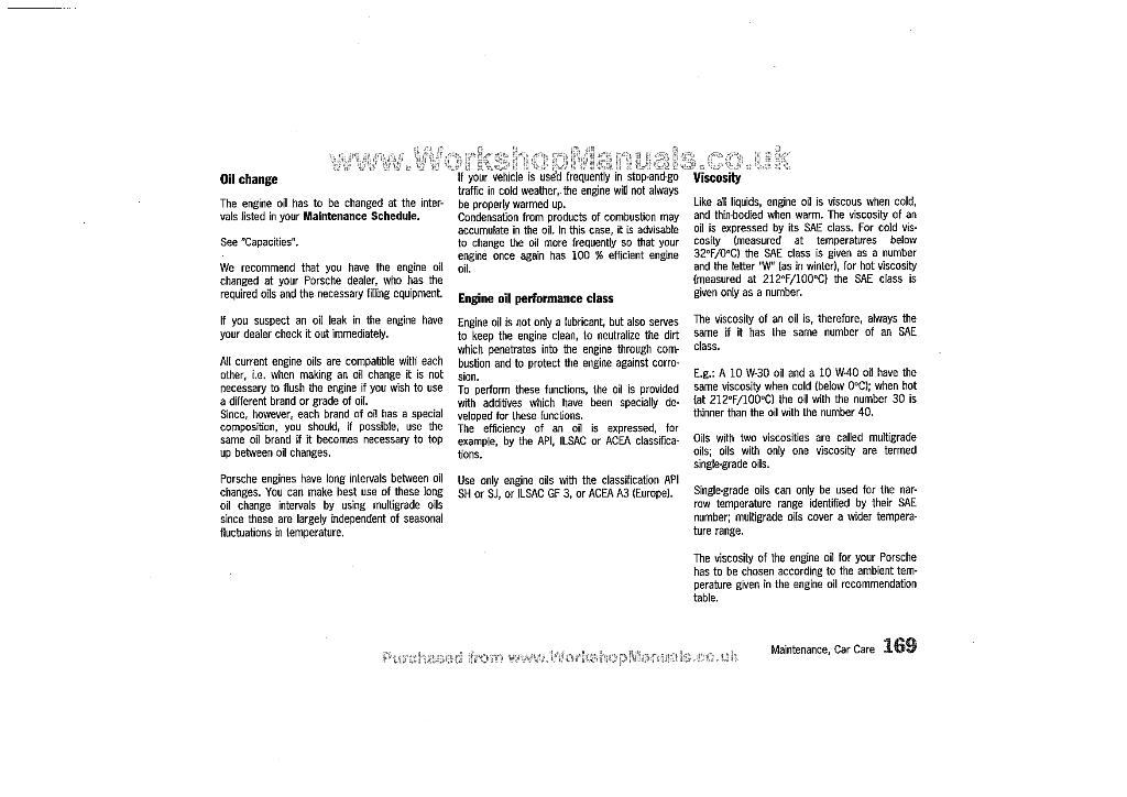

уровень по API, американскому петролеумному институту , это совершенно не из той оперы что вязкость масла SAE, это просто как теплое и мягкое. Высокий уровень по API можно можно трактовать как более современное масло, более свежую разработку, так что-ли. Жидкое масло, 0-40 может начать сочится через сальники, это так, примитивно, по-обывательски.
И вообще, буквы из мануала все говорят.

Пришла пора менять масло, и в связи с этим хочу кое что уточнить. Судя по мануалу от 10 С. и выше допустимо 10W-40, 15W-40, 15W-50, но что из этого выбрать, т.к. производители из премиальных масел предлагают или 0W-** или 10W-60.
p.s. Иногда могу покрутить до отсечки, но чаще стою в пробках ))
p.s.s. Еще раз внимательно посмотрел страничку с допуском масел, и в низу жирным написано что допустимо от SAE 10W-40 и выше, соответственно 10W-60 тоже допустимо, правильно
