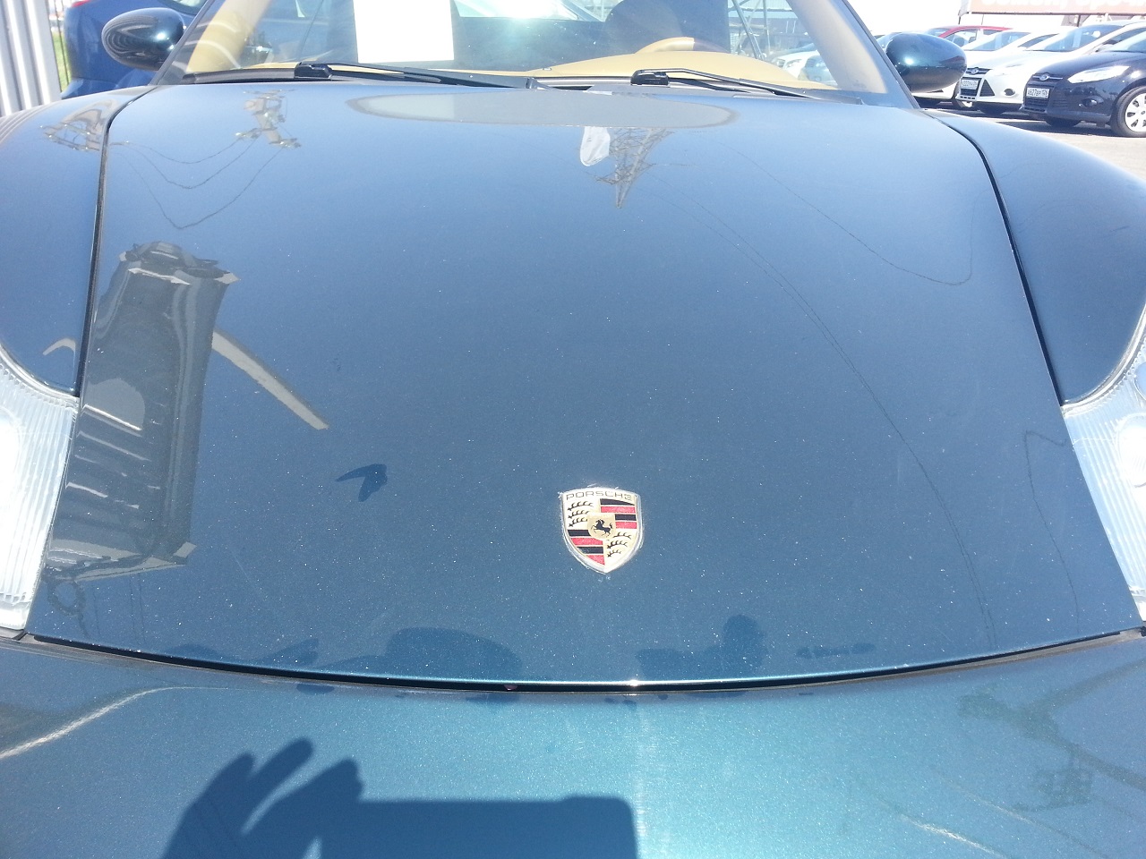

Также рассказал, что красил передний бампер от сколов.
Это действительно видно. Бампер не сколах. На капоте сколы присутствуют, мелкие и довольно много на мой взгляд.
Авто отполировали - видны следы полировочной пасты, вот только непонятно кто. Хозяин говорит, что не полировал, типа может уже на площадке сделали, он не в курсе. На площадке тоже типа не в курсе кто полировал.

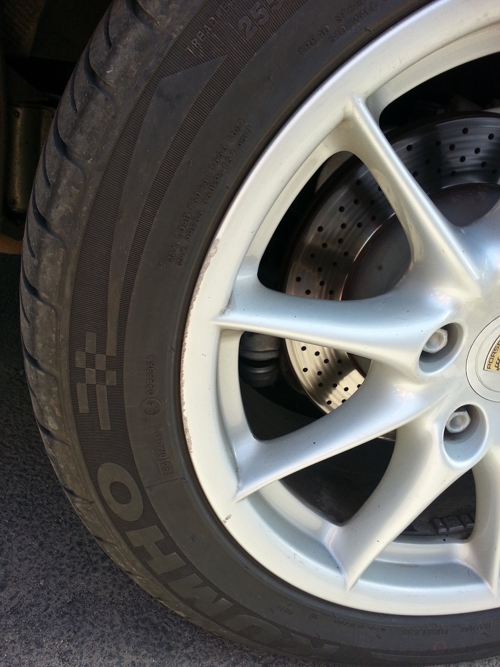

Есть коцки на колесных дисках, на 2-х точно.

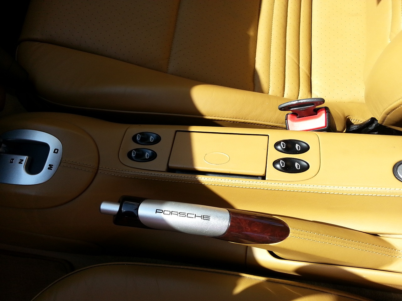

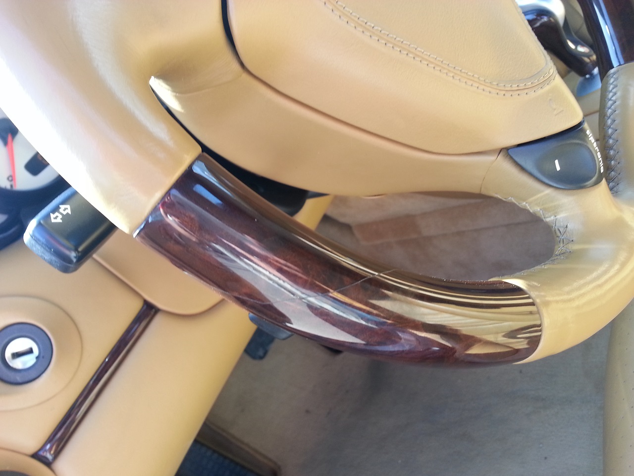

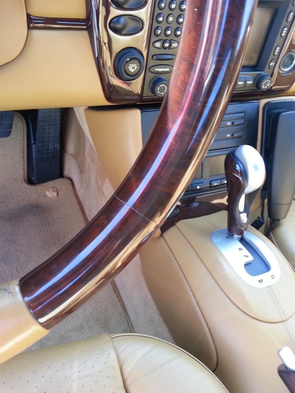

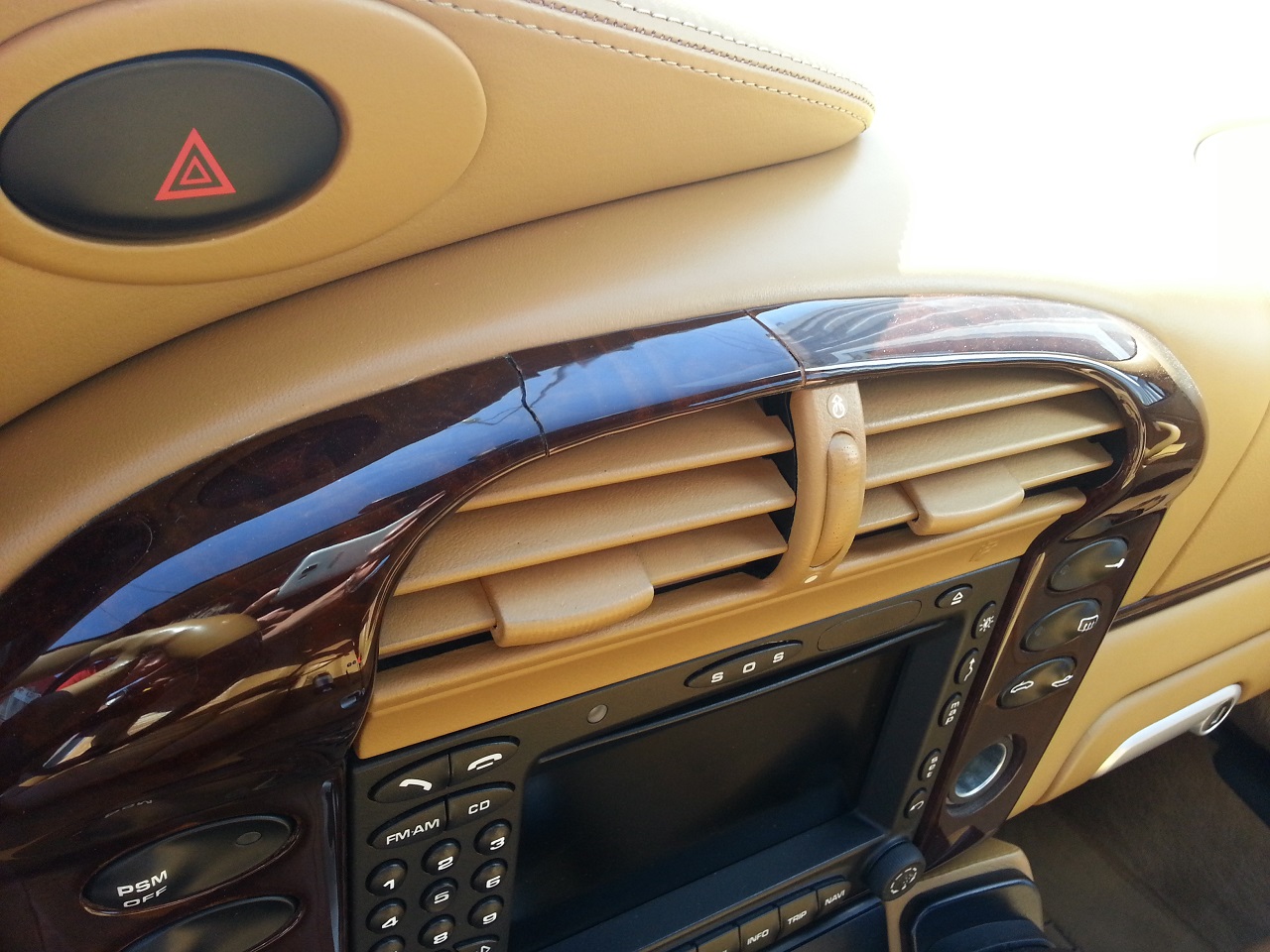

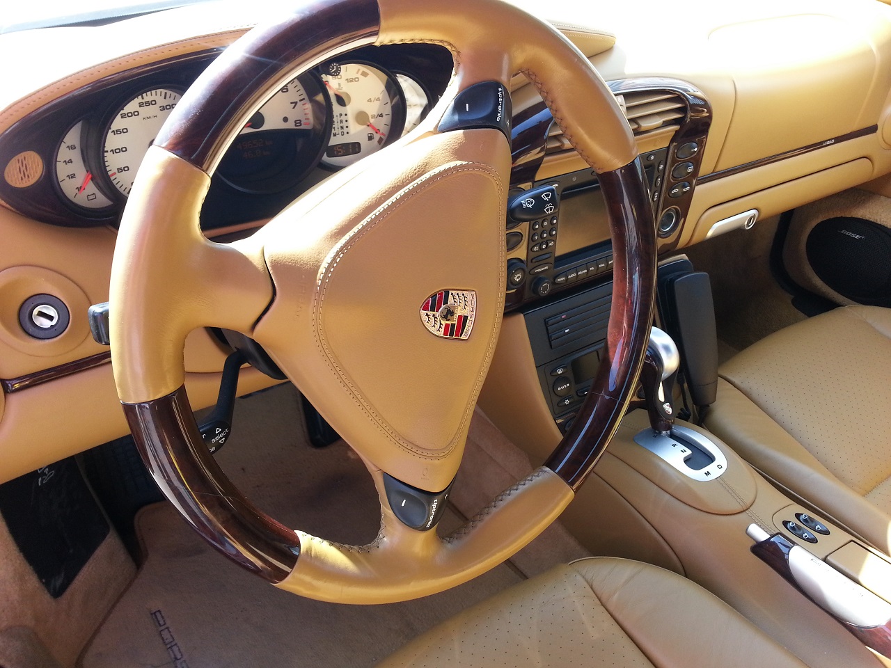

Кожа в салоне в неплохом состоянии без царапин. Центральная консоль тоже кожаная. Пепельница поцарапана и кольцо вокруг замка зажигания тоже.
Есть 2-е трещины на деревянных в рулевом колесе. И лопнуло дерево рамки вокруг PCM.

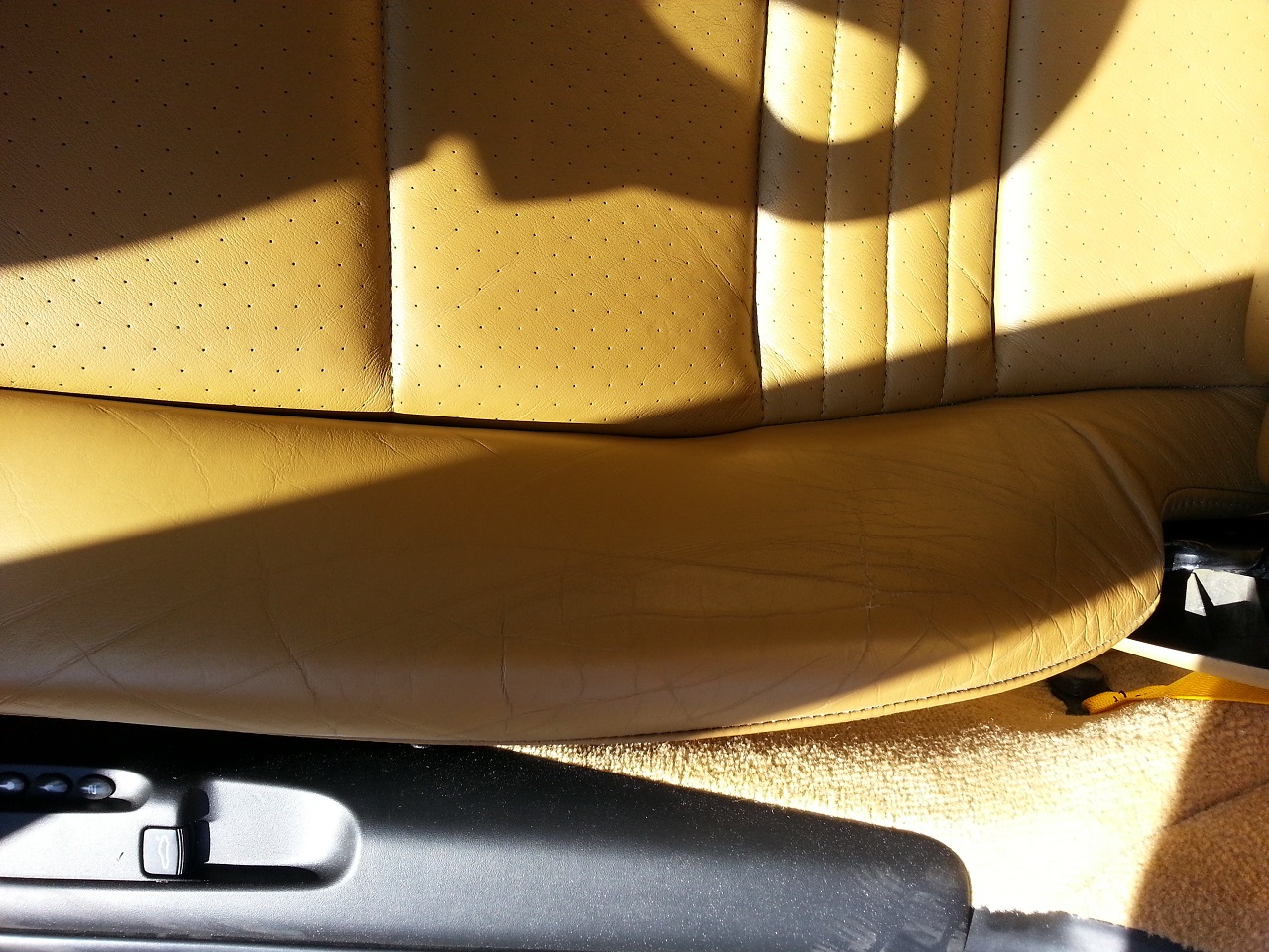

На коже сидений присутствуют заломы (на обоих сиденьях).
Зашаркана обувью внутренняя накладка на порог (которая с кнопками открывания багажника и капота).
Ковровое покрытие в хорошем состоянии, но просится химчистка.

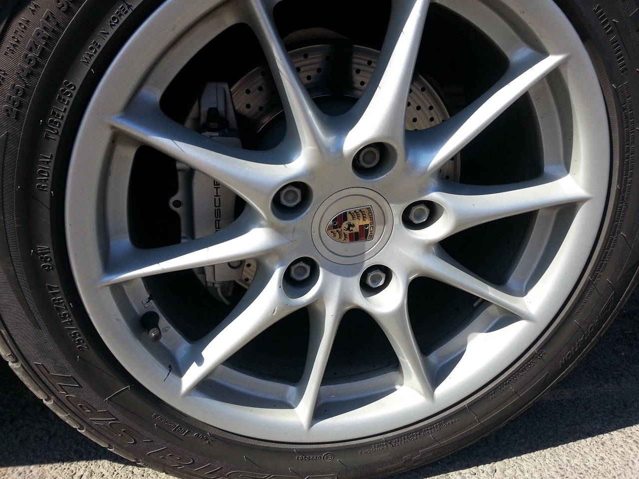

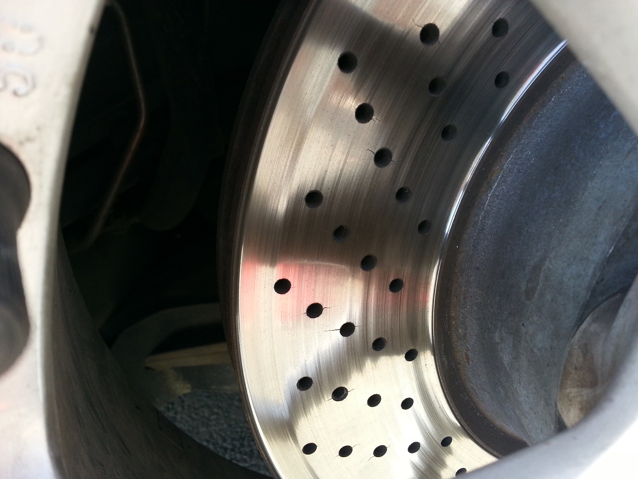

Передние тормозные диски с буртиком около 2 мм. На задних буртик меньше.

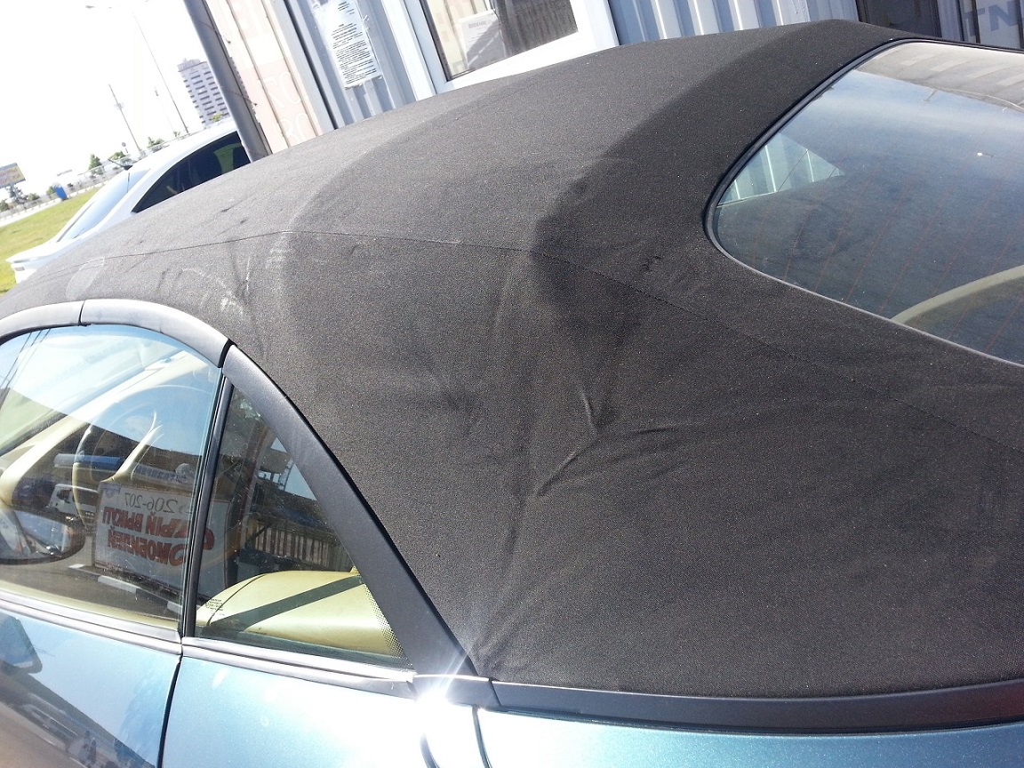

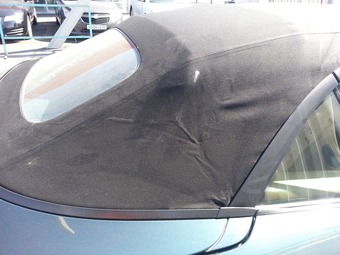

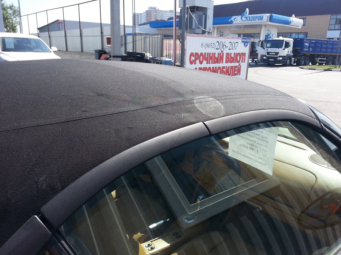

Состояние мягкой крыши на фото:

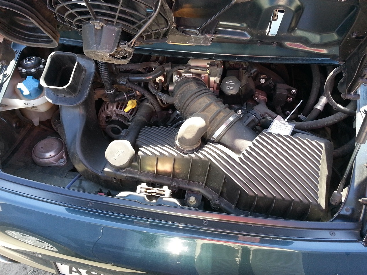

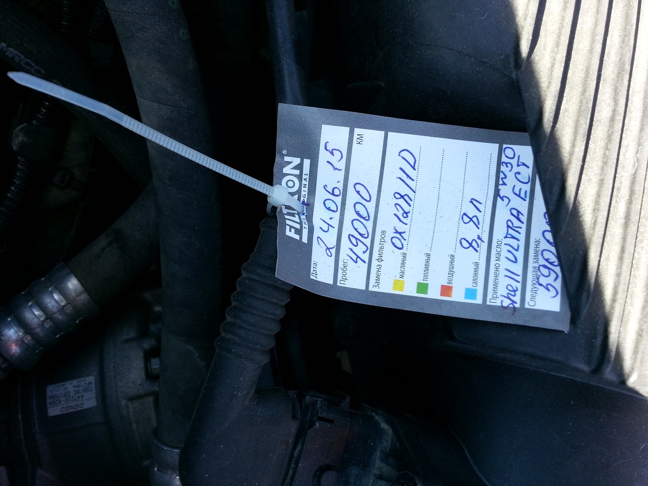

Двигатель недавно мыли, у меня сложилось такое впечатление.
Снизу потеков масла не видно.
Старый 21.07.2015, 19:28
VampirST VampirST вне форума
Регистрация: 31.03.2015
Адрес: Ставрополь
Сообщений: 124
Ниже звук работы двигателя.
Записывал на телефон, уже после того как обороты двигателя снизились.
Первая треть записи внизу возле левой боковой части заднего бампера, середина записи в подкапотном пространстве, последняя треть - внизу возле правой боковой части заднего бампера:
