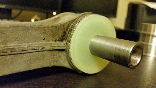

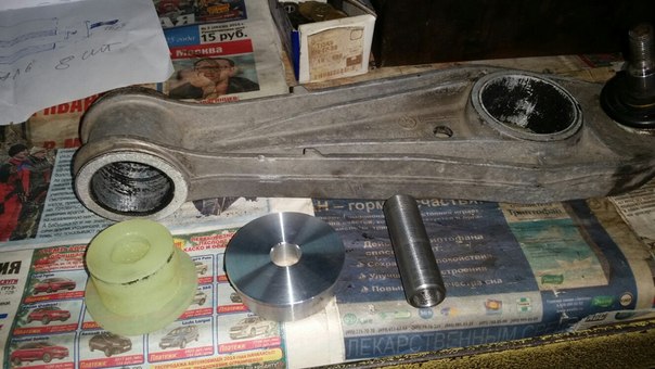

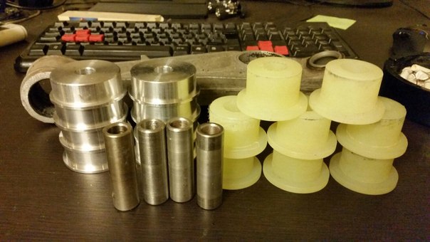

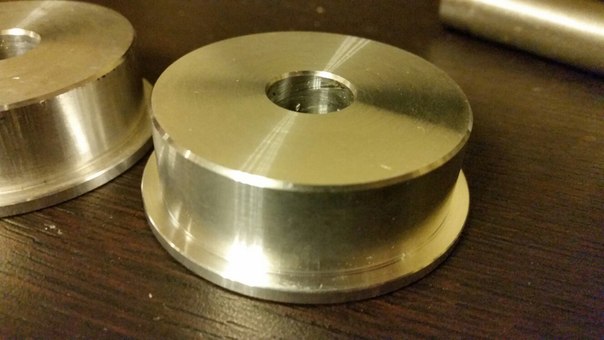

есть лишний комплект, фотки... полиуретан брал самый жесткий что смог найти (80ед. по шору)..
Только под впрессовку (расчитаны на плохо отчищенную резину с рычага)

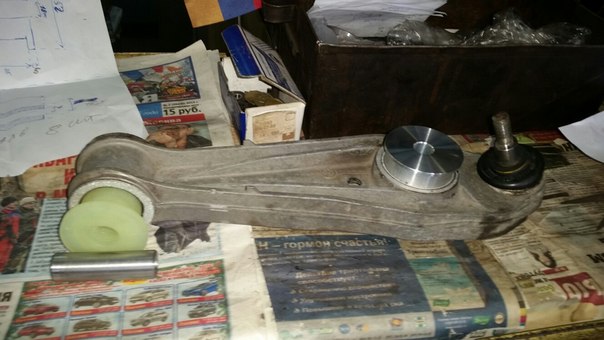

в стоке плавающий шс в поперечных рычагах, или меня глючит?)

не совсем понял.. ты про косточку которая к этому рычагу? Если да, то у меня есть там ШС.. Разьебе*ся поменяю на промышленный..

косточка продольная, я про тот что на фото, поперечный

аа.. я понял.. ну да в стоке, ток обоема у него одно целое с рычагом и разбивается он быстро т.к. магневый сплав-силумин.... Тоже буду на ШС менять...

В общем я уже отписал. В моем случае(у меня подвеска все в идеале) это все делается от нехуянеделанья, пока есть 3 рычага, вместо шаровой будет сьемный ШС аля как на фотке... Под него (ШС) надо будет прибегнуть к фрезеровочному станку..
Зачем? Рывчаг трв новый стоит около 10к(для обычных людей кто не в теме еще дороже) мне проще шаровые по 500р за шт усиленные менять чем рычаги... и да... замена рычагов - привет сход развал...
