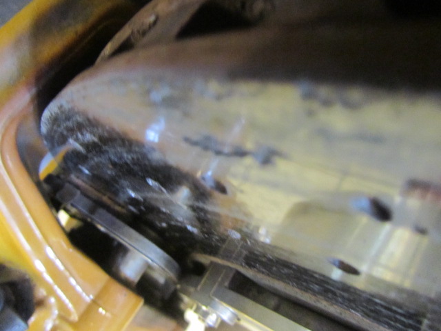

Обратите внимание на 3-е и последнее фото
