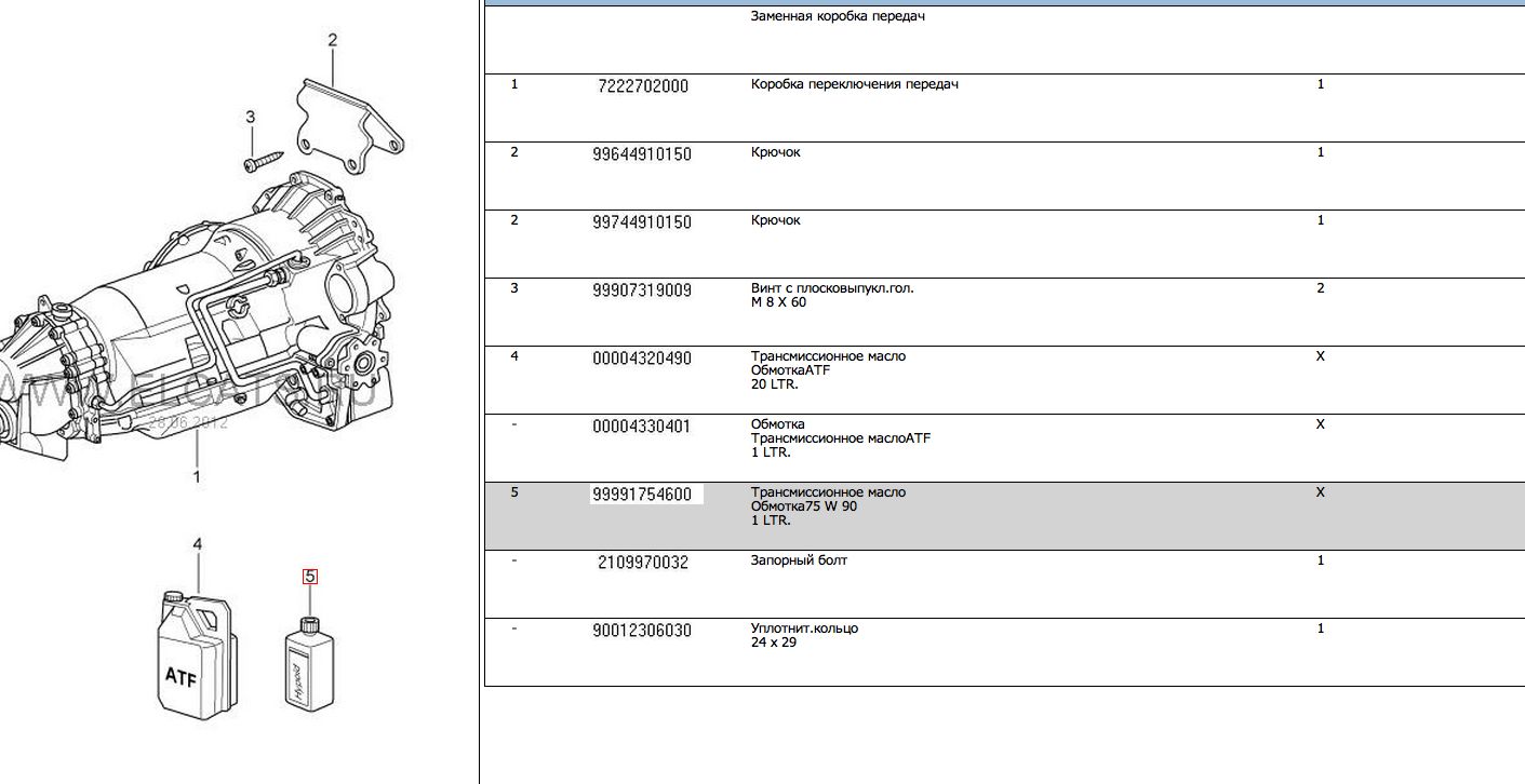

Во первых нет заливных и сливных пробок , во вторых как на полном так и не заднем подходим масляная трубка подачи масла, в третьих так же одинаково не зависит от привода сливное отверстие , втулка с двумя резиновыми колечками.

ты правильно понял, трансмиссионка идет в задний редуктор, который на колоколе висит
а вот атфка идет в коробас и раздатку, только один вопрос у меня, сколько надо атфки в коробас+ редуктор, и как уровень узнать

сделанно, проблема в пробитой прокладке и раскрученных болтах, до ребилда раздатка гудела.
пракладки делал из паронита 0.4, толщина стоковой бу прокладки 0.32. слилось 5 литров, залил 5.7 - 5.8, собирал на трансгель. как итог пропал гул, 3я передача стала включаться веселее, да и переключения стали мягче и быстрее как-то ( чисто субьектив)
итог - меняйте масло почаще ( хотя я думаю не пробег больше сказался на масле а срок), залита заводом кстати была атф1, залил красную атф3 мобил, буду делать через 500 км 2ю замену с фильтром.
забыл добавить, атфка - сволочь текучая, шприц ее подпропускал, одевайте резиновые перчи)

Трансмиссионка на 996 c2s автомат вообще льется куда-то или нет?
Пролистал мануал, прочекал схемы - банку с маслом в РЕТ вижу, а вот откуда сливать - куда лить, нет..  )
А то то-то я заметил, что на ходу при самом малом газе гуд какой-то слышится.. тихо-тихо.. если без музыки и всего прочего небыстро ехать..
Вот и надумал сменить - столько лет все-таки уже..
