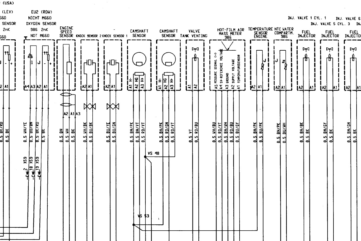

Подоткните вместо датчика коленвала любой эмулятор.если вздрогнет,то или сам датчик или проводка перебита.
П.с. ставлю - на эл.проводку. сами датчики на этих моторах - крепкие.

Датчик коленвала там индуктивный, на него ничего не должно приходить, возможно 1.6В - опорное напряжение. Смотрите осциллографом что приходит на мотроник.

Вы ошибаетесь. Доказываю:
Бокстер с мотором 2,5 код мотора М96.20.
Датчик положения коленвала,оригинальный номер 996.606.10602 ( замена по бош 0 261 210 204) - это трехпроводный датчик,работающий на эффекте Холла!

Открыл каталог, там идет 986.606.11201, индуктивный датчик, третий провод - экран.

Да, Санчес, Вы правы... признаю... датчик коленвала - индуктивный, сигнал приходит на 20 ногу мотроника,а земля - на 78... меня смутил тот факт,что гребенка на маховике не имеет пропуска,она равномерная... ну,и как всегда,продавцы запчастей...
датчики распредвалов - работают на холле,а колено- индукцией...конечно,я все забыл...это же мотроник.
п.с. мне стыдно за себя...
