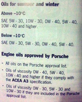

Что такая большая разница даже в звуке?
Какое конкретно масло лучше лить так никто и не сказал, тока обсуждение производителей чуть ли не с переходом на личности. Так конкретно какое масло лить в 911?

Саш, в свою Карреру смело лей Mobil 5w-50, и будет тебе счастие.)))
Только 0w-40 туда не лей, что бы небыло несчастия.
Спасиб! А то что в букваре про 5W-50 не сказано, это ничего страшного раз оил листу подходит?
На всякий случай вот инфа из букваря, для полной картины вот этот Porsche Oil List:
Тип файла: pdf Porsche_Approved-Oil-List-2009.pdf (11.4 Кб, 3465 просмотров)
Последний раз редактировалось Rhein; 13.07.2010 в 11:28.

Сань, масло 0w-40 имеет допуск Порше, но для атмосферных моторов я его не рекомендую исходя из практики ремонтов моторов.)))

Сообщение от autoostrov Посмотреть сообщение
Предпологаю что вязкость в сантистоксах при цифре 50 (а это 17.50)недопустима-повыдавливать может.
Пока ни у кого ничего не повыдавливало. Есть "умельцы", которые 10w-60 льют - и ничего.
у меня турбо и 0-40 чувствует там себя прекрасно
Я писал ранее, что масло 0w-40 не рекомендуется мотористами для использования в негильзованных моторах. И то, к старым негильзованным блокам это не относится - тогда была другая технология и материалы для напыления "зеркала" цилиндра. К негильзованным моторам Порше относятся все атмосферные моторы, за исключением 911-ых с воздушным охлаждением и мотора GT3. В турбомоторах используется гильза цилиндра и масло 0w-40 там в самый раз.

Сообщение от vlp Посмотреть сообщение
А в негильзованные 5w50 рекомендуют? Мне последний раз на ТО официалы Кастрол 0w40 залили.
Владимир, дело в том, что масло 5w - 50 в официальных рекомендациях не указано, но практика показывает, что при его использовании проблем с моторами не возникает. А масло 0w - 40 дилеры льют куда попало, т.к. оно имеет официальный допуск, ведь они моторы не ремонтируют, а только их меняют целиком.))
