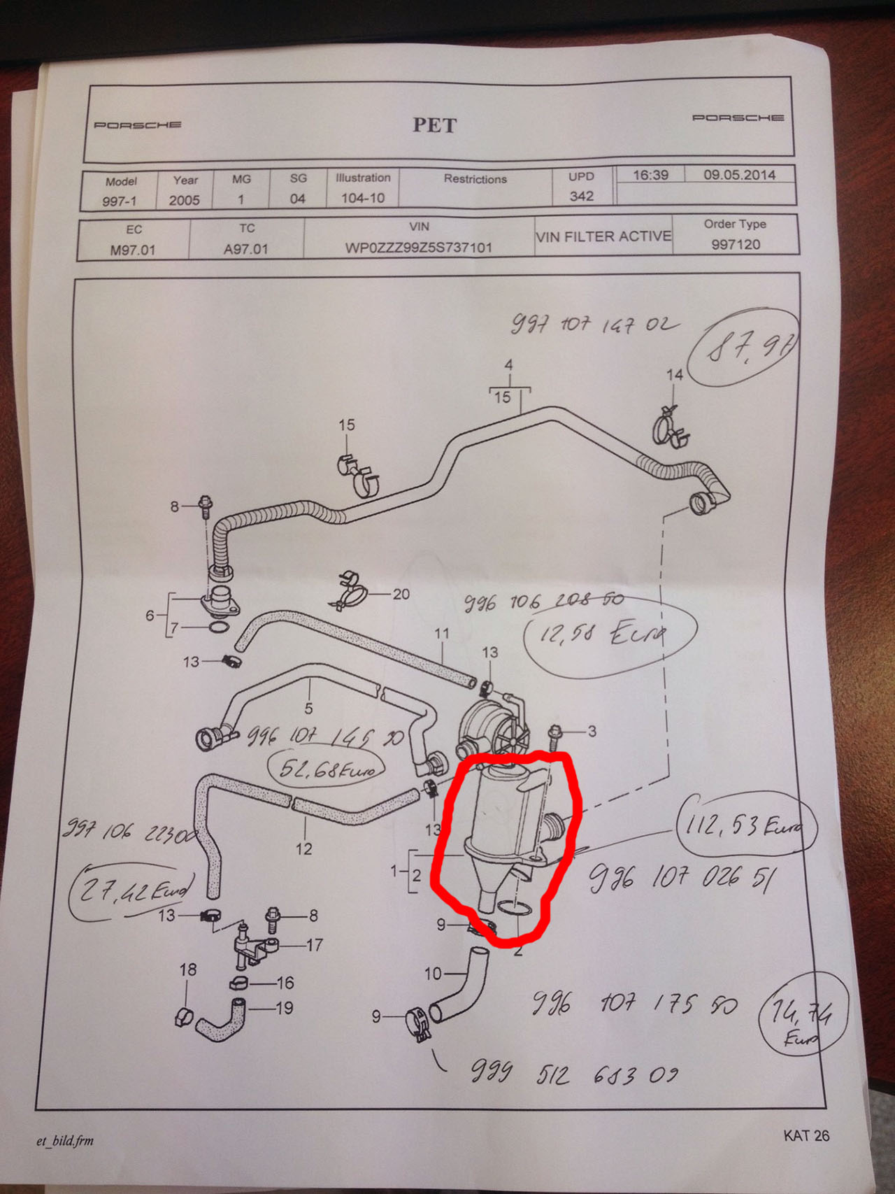

Старый 12.05.2014, 19:09
Аватар для Psyche
Psyche Psyche вне форума
Регистрация: 16.02.2014
Адрес: Рига
Сообщений: 115
Отправить сообщение для Psyche с помощью Skype™
По умолчанию Check Engeene
Они говорят мне надо менять какую-то трубку (на фотке показал)
И ещё метки мотора "пошли" надо настроить....
Но не уверены что поможет )))
