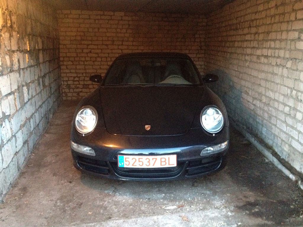

Когда с утра, в гараже завожу свою 997 C2S то многовато серого дыма по началу, потом проходит, как будто первые 30 секунд напускает дым..
Это нормально? Может у меня просто гараж маленький, по этому его быстро дымом заполняет?
