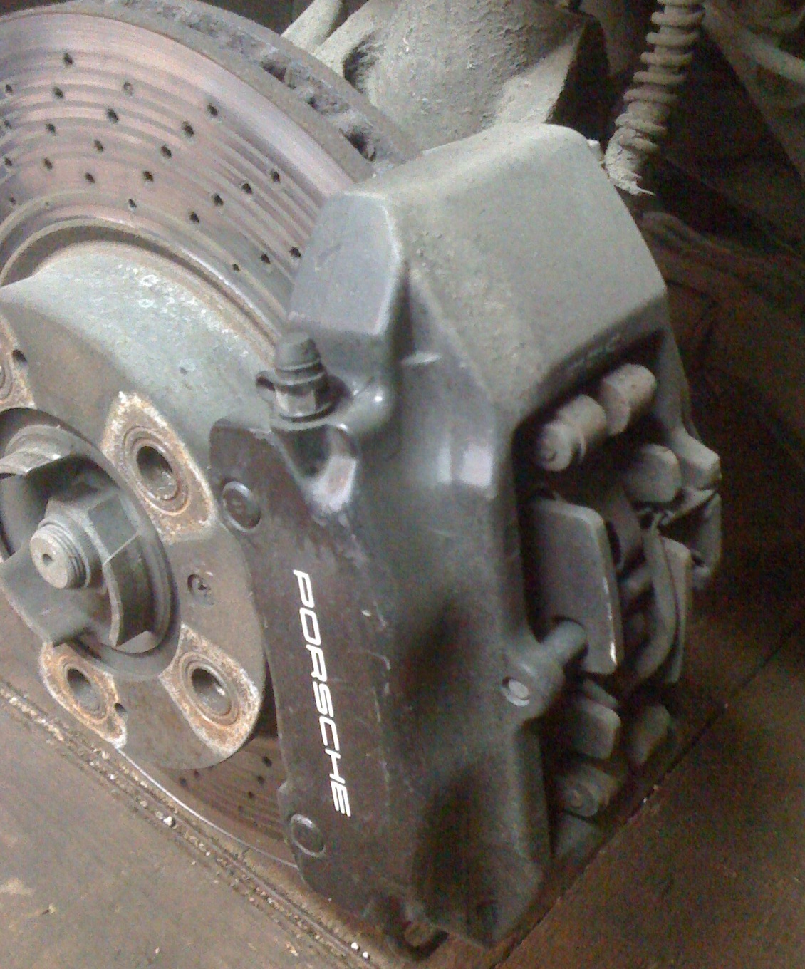

Вот, пользуясь тем, что колеса снимал, посмотрел что у меня на суппортах написано помимо Гембалла )))....
выпуклые циферки:
996.351.425
20.7069.01
Brembo
Это что у меня за суппорта и какие к ним нужны колодки?
пс и подскажите, чем ZR35 от ZR30 на шинах отличается? Что это за параметр?

Это значит, что тов. Гембалла просто перекрасил твои родные суппорта, скорее всего.)))

Денис, у меня не родные суппорта. Или стоковые суппорта от BREMBO бывают?

Порше ставит Brembo в стоке.

а почему у нас с Тони они разные тогда?

Никита, а с задних номера не списал, было бы интересно сравнить )

Потому, что у Тони стоят тормоза более мощные, с Бокстера С, а у тебя могут стоять родные.

Ну вот как раз мои циферки 996.351.425 кажется и значат, что у меня суппорта от S )))
Диски тормозные то на картинке видно же что не родные
а вот что значат вторые цыфры 20.7069.01 интресно....
И какие же все-таки мне нужны колодки?
Похоже. А небольшая разница во внешнем виде суппортов у тебя и у Тони, скорее всего, вызвано разными годами выпуска ваших машин. Для того, чтобы точно сказать, что у тебя за тормоза и какие колодки покупать, в данном тобой номере не хватает двух цифр. Их, возможно, затер гад Гембалла. Так что, либо покупай от "С" на свой страх и риск, либо звони Гембалле.

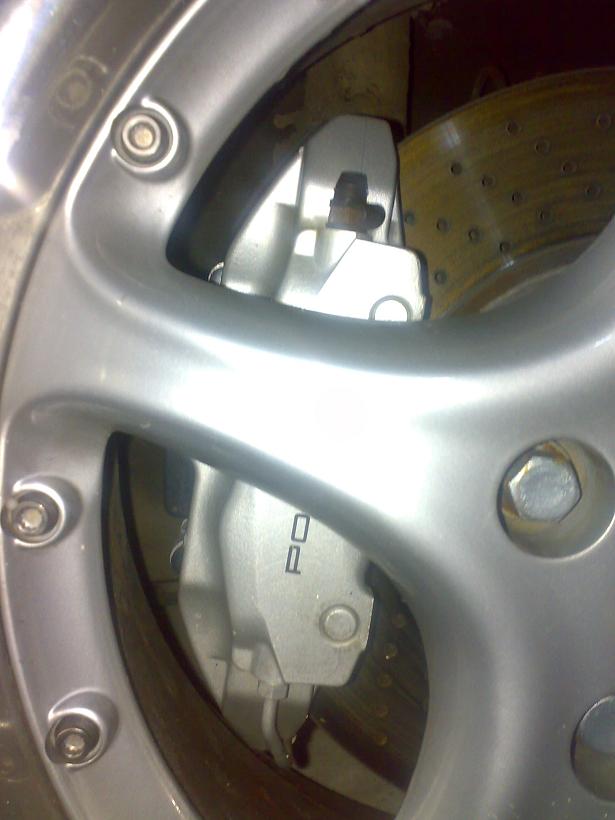

код своих супортов сказать не смогу, но фото для сравнения выложу, carrera 996 c4 1999гв OEM!
оч похоже на фото gemballa =))

Да! Очень похожи!
Алексей, а номера на суппортах неизвестны?
Я не понимаю.. На Каррере 4 стоят те же суппорта, что и на Бокстер С?
Какие колодки то покупать, ёшкин кот!???

в общем как я понял то это так!
911 (996), boxter S суппорта и колодки одинаковые, диски 318X28
номера моих суппортов : 996 351 425
еще код это для брембо видимо 20 706803
код колодок оригинал 99635294903
по ссылке есть фото колодок можешь в общем достать свою и замерить чтобы уж точно наверняка купить то что надо.

я уже писал, у меня вот такие цифры:
996.351.425
20.7069.01
Brembo
т.е. Первые не отличаются... но вторые - отличаются. Хотя это может ты с правой стороны цифры взял, а я, например, с левой?

с левой. в любом случае другие колодки не встанут просто, там крепеж другой.
