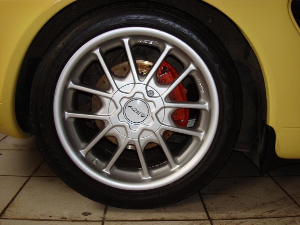

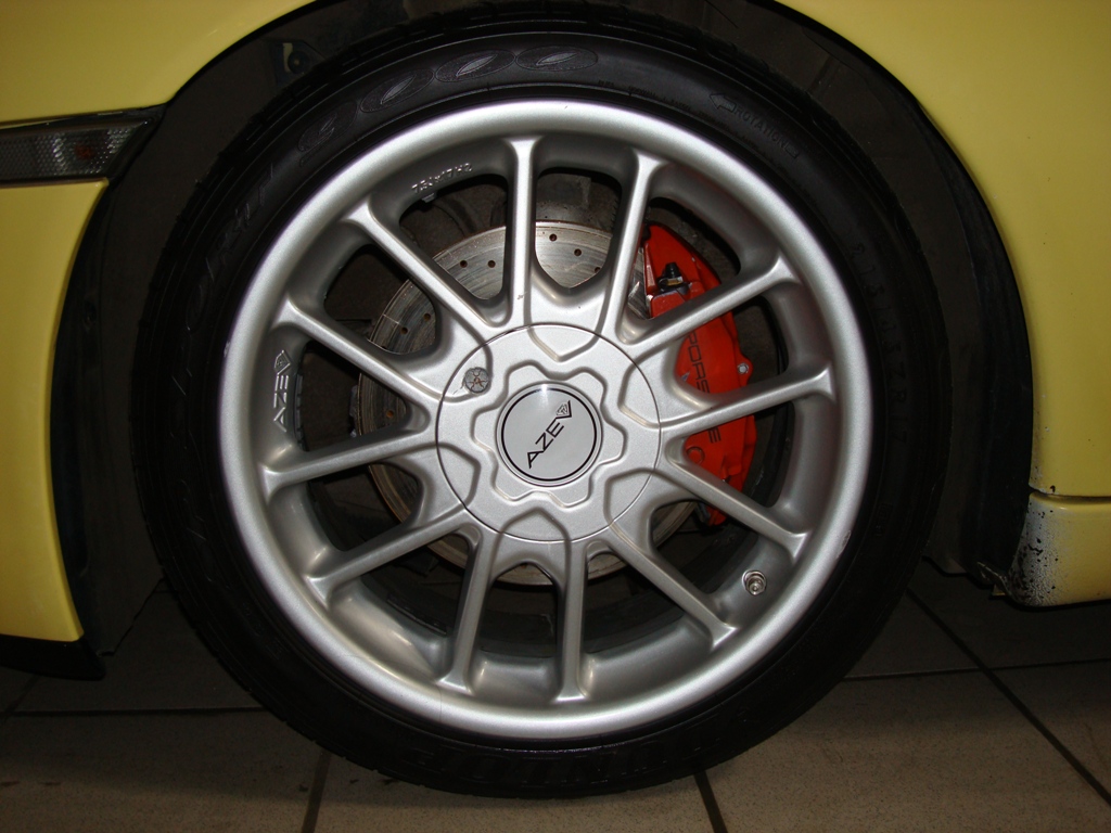

Порше Бокстер, 2,5 литра, 99 г.в., VIN WPOZZZ98ZXS601186
на заднем тормозном диске номер 1524 (04) 3870 min.th 18,0 mm MADE IN GERMANY 34, производителя не нашел.
На всякий случай фото тормозных дисков, спереди уже стоит Zimmermann, а сзади то что было. На Zimmermann диаметр отверстия (перфорации) меньше :(

Судя по фото, суппорта не родные, а, как я уже сказал, от эСки. Даже тормозные диски меньшего чем надо размера - это видно не вооруженным глазом.))) Надо просто купить тормозные диски для Бокстера ЭС, они будут и по размеру и с перфорацией.
