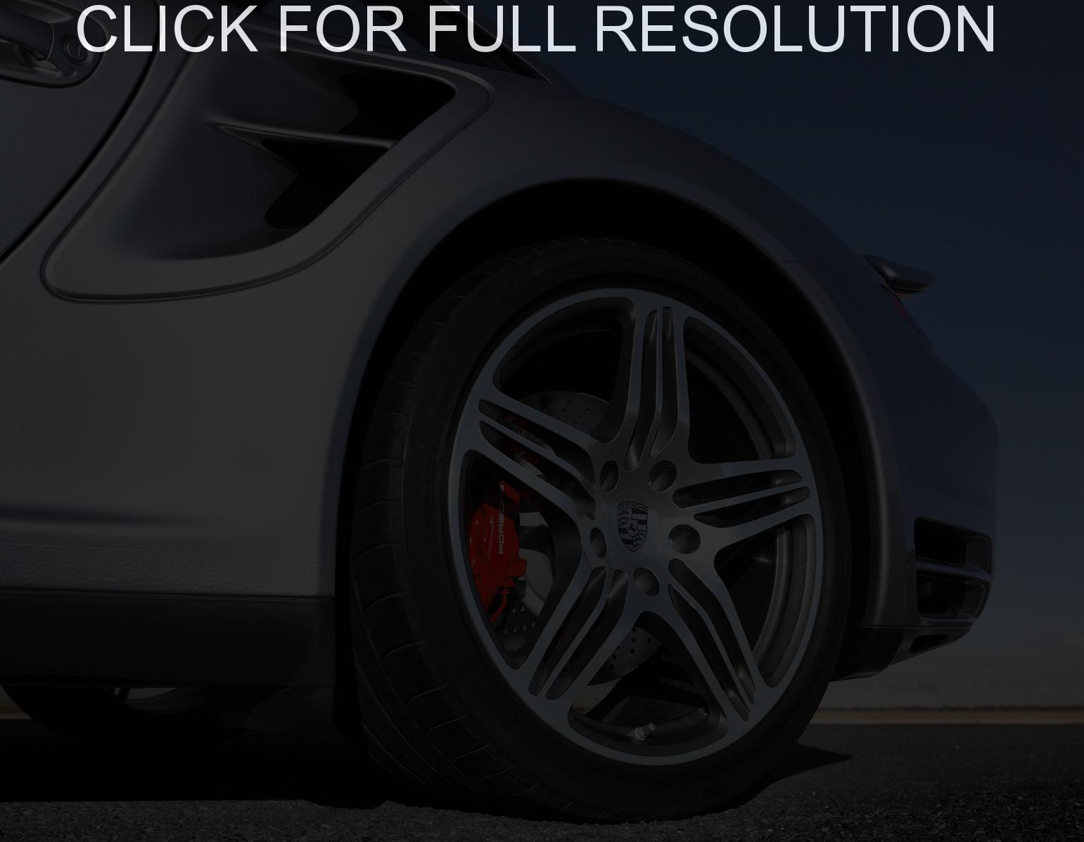

У меня на 2008 Porsche 911 (997.1) Turbo Cabrio установлены оригинальные заводские колёса Porsche 19-inch Turbo Wheels соответственно...
235/35-19 на 8,5x19 ET56 <= хочу так [ 245/35 r19 ]
305/30-19 на 11x19 ET51 <= И ТАК [ 325/30 r19 ]
Как Вы мои друзья считаете? Получиться на сток диски поставить более широкую резину?

на 11J натягивать 325 мега колхоз. будет бублик! 325 отлично стоит на 12J

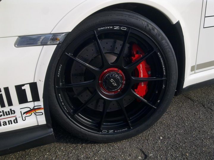

Перед 295/30ZR19 на 10,5x19 или 11x19 ... вопрос только в ET??
Зад 325/30ZR19 на 11,5x19 либо 12x19 ... такой же вопрос в ET?? От такого время на квотере по-любому улучшеться
Вроде по шинному калькулю глючить ничего не должно!
И вообще тогда какие диски если только OZ Superforgiata CL
\\\ time attack /// KazanRing 1:29.017 | N-Ring 1:18.170 | Мячково 1:44.771 \\\ STK-1000 ///
CL - это Central lock - диски с центральной гайкой

А Central lock - это есть ПЛОХО
