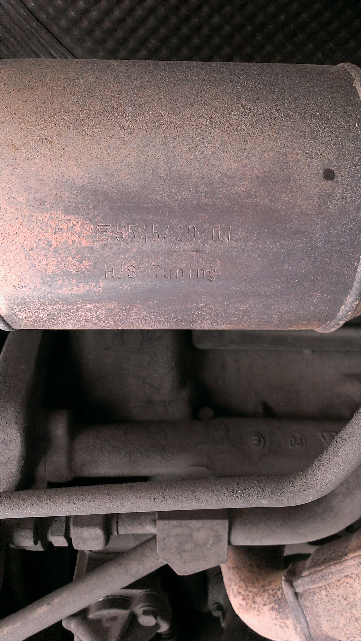

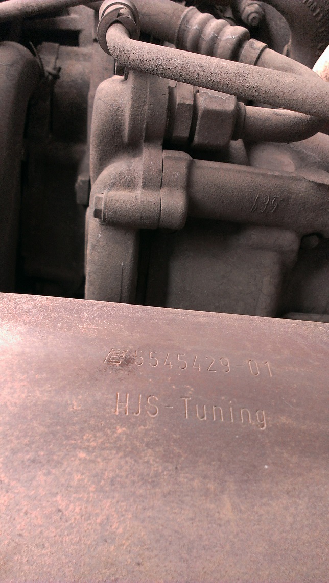

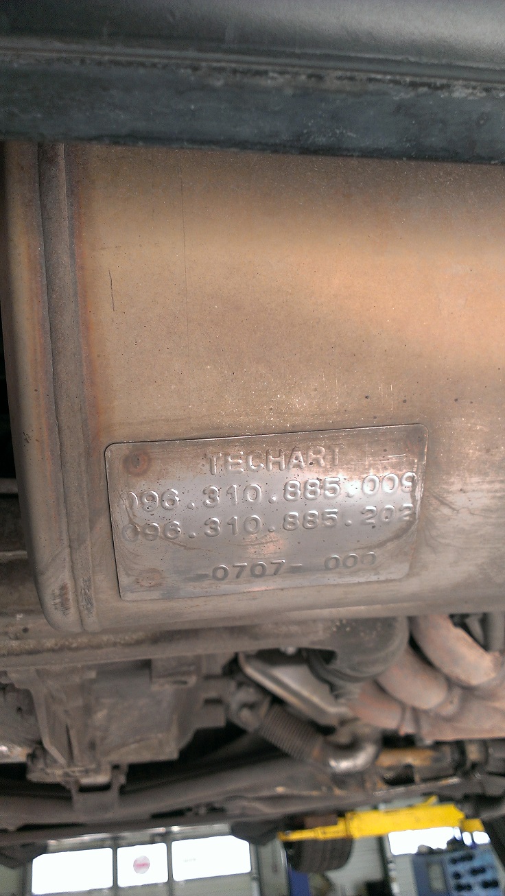

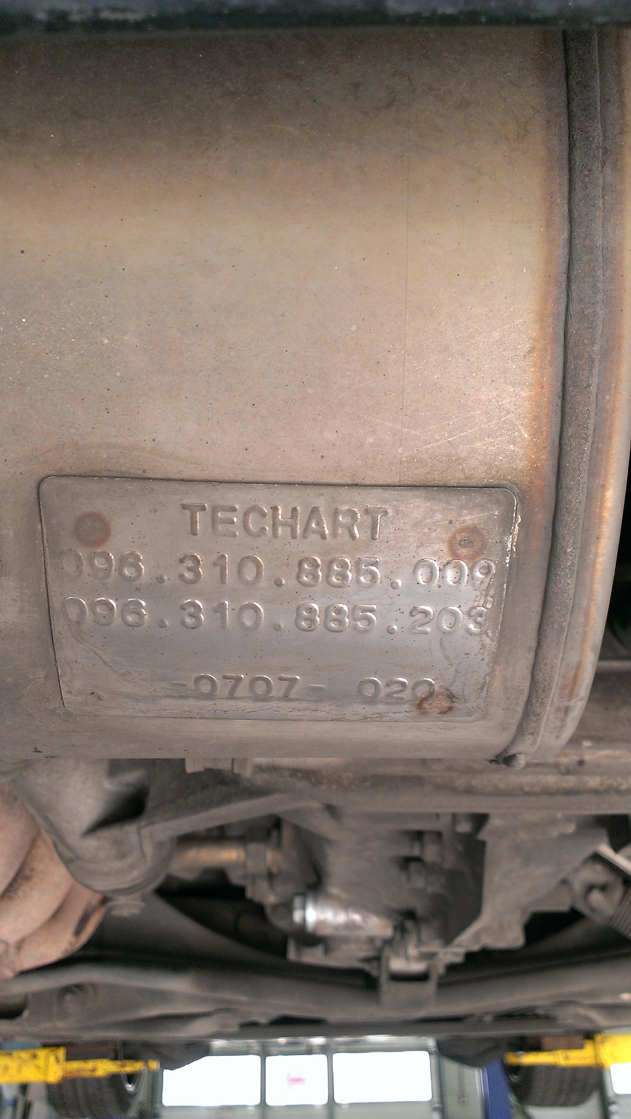

на машине стоят такие катализаторы и выхлоп техарт.
звук очень громкий. после 23-00 напрягает.
хочется более басовитого звука нежели орущего как сейчас.
возможно ли такое с такой длиной выпускного тракта и кто такие делает?
может кто знает что за катализаторы?
можно ли поставить на этот выхлоп заслонку с кнопкой- громко/тихо?
могу поменять если кому интересно на более тихий выхлоп, но не штатный

это TechArt Typ ” Racing”: Ø 60mm with integrated sportive catalytic converters,
каты возможно мертвые если слишком громко орет.
Система эта не тихая изначально, но вполне терпимая если банки/каты в норме
Заслонку на этот выхлоп поставить нельзя и поменять каты тоже
