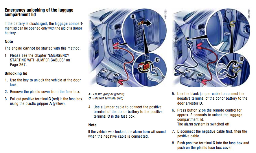

В блоке предохранителей есть плюсовая клема (она выдвигается). Подаешь на нее плюс а минус на кузов и капот откроется и ключ отдаст. Блок в ногах водителя слева.

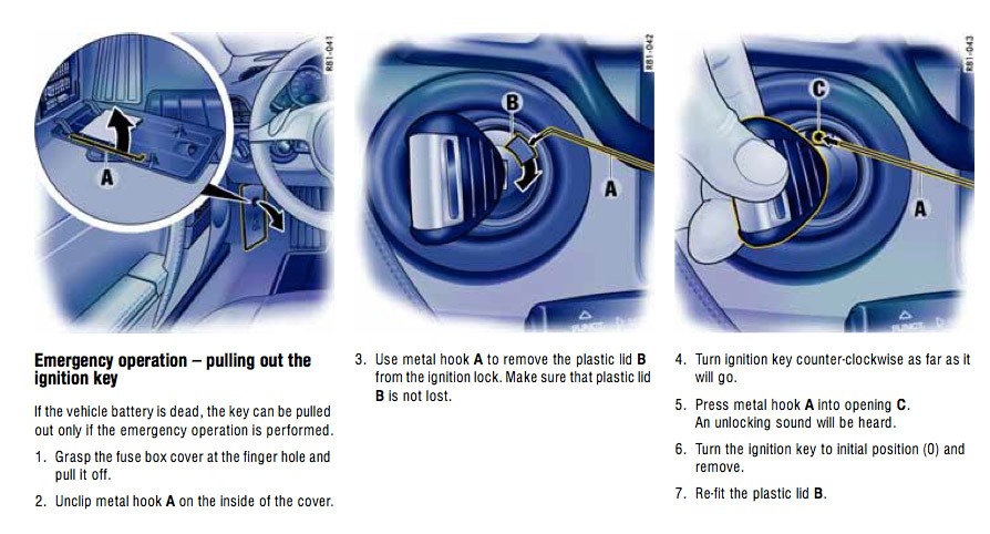

у меня когда аккум сел, я без интернета во всем смог разобраться. когда снимаешь крышку предохранителей, там внутри лежит инструкция как открыть капот и что куда подсоединить )

скажите , вот в этой инструкции написано где взять аккумулятор ?
Можете посмотреть ?

всмысле где взять аккум? с любой машины. или к любой машине подцепитесь и все. Я открыл просто кинув крокодил к аккуму от шнивы.

Вот нашел с картинками, ключ достать или капот открыть, смотря что нужно

в принципе, для данной процедуры подойдет любая 12Вольтовая батарейка. сейчас они даже размера АА есть, купить и кинуть в бардачок. только 2 провода еще понадобяться
