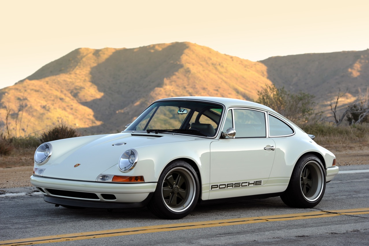

Благодарю за информацию, еще вопрос: на некоторых экземплярах крышка бензобака на правом крыле.... или это выводят для залива масла !?

машина на Вашем фото-это конструктор SINGER Vehicle Design,мутант.
