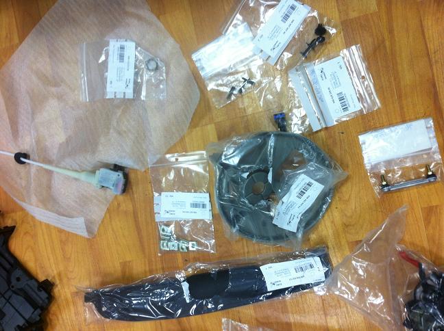

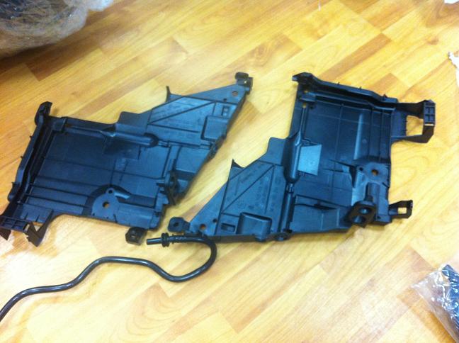

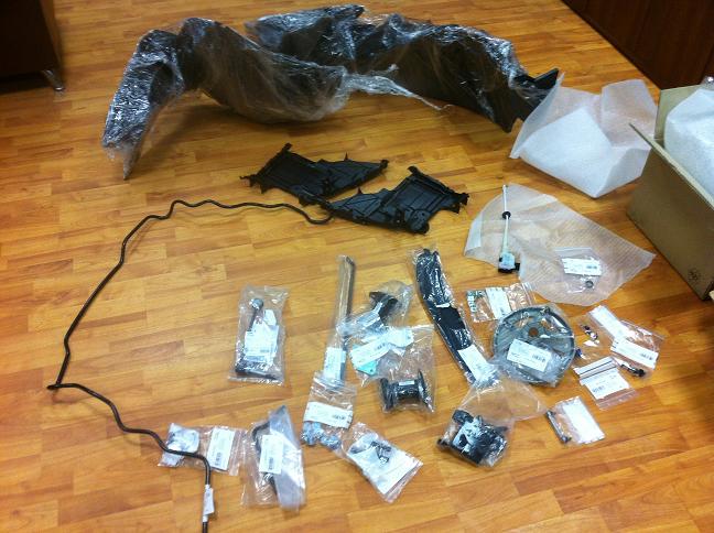

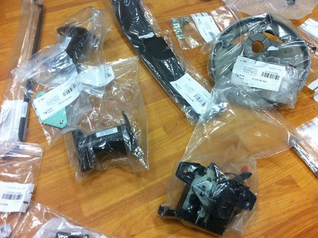

Приехала первая посылка с запчастями, локера,части подвески, пластик, замок капота и активатор, клипсы и всякая молочь.На днях фары и бампер будут, и надеюсь погоню в кузовню.
