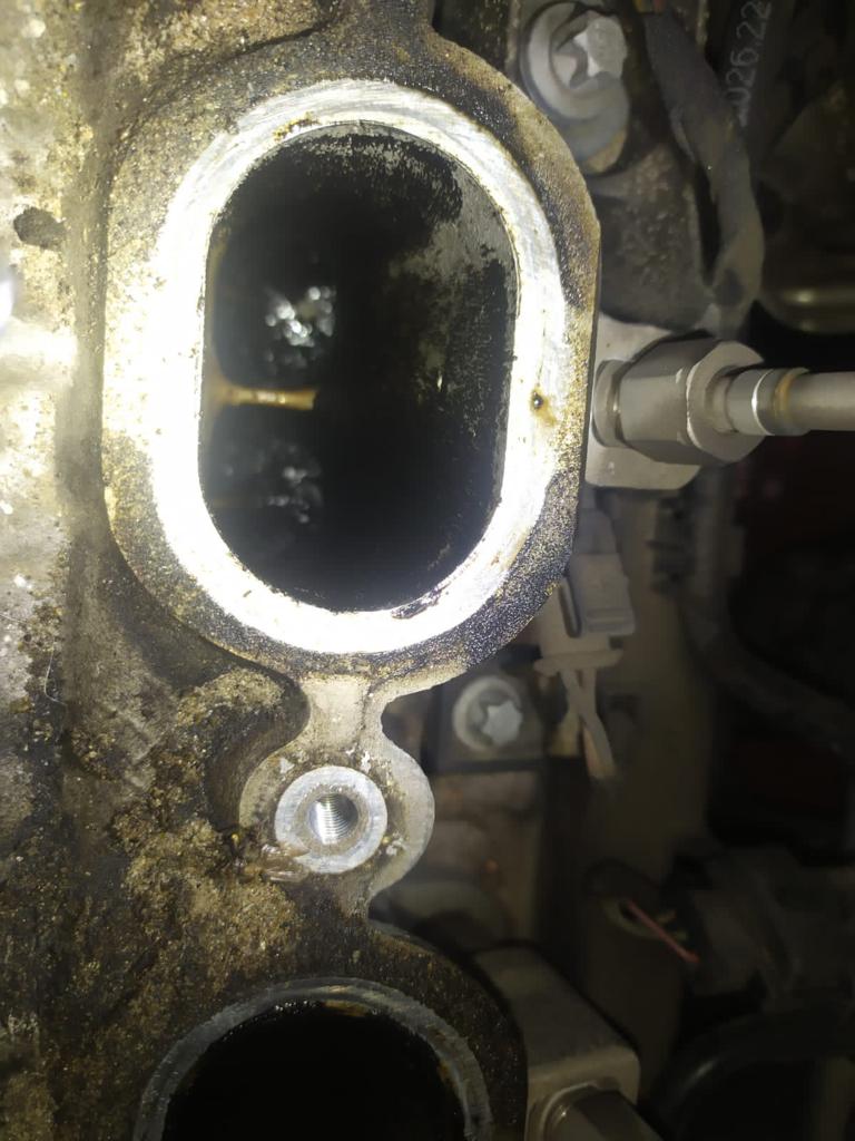

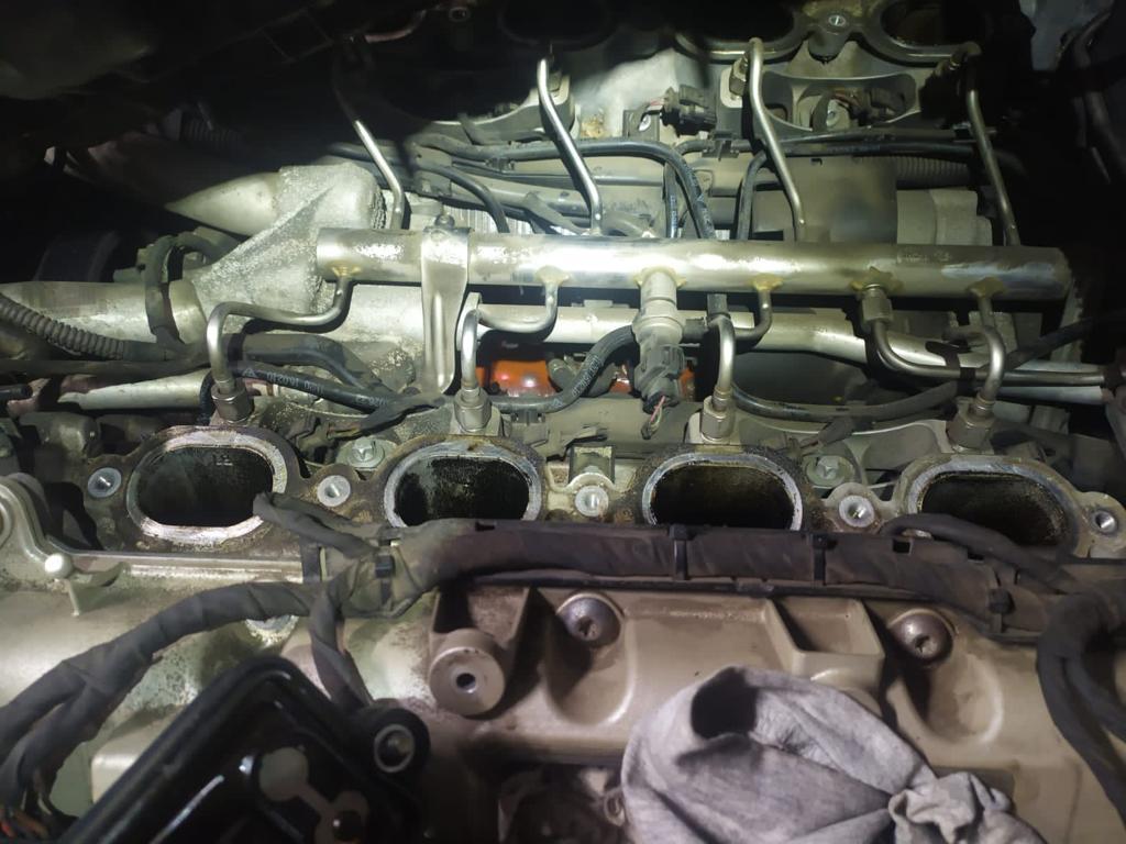

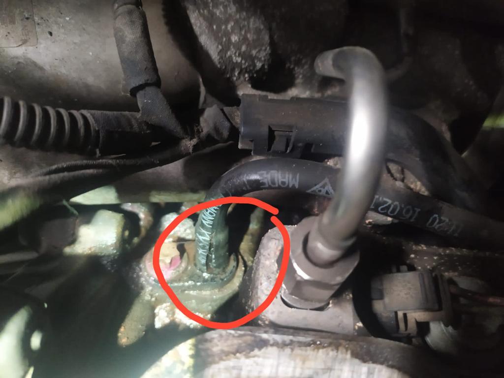

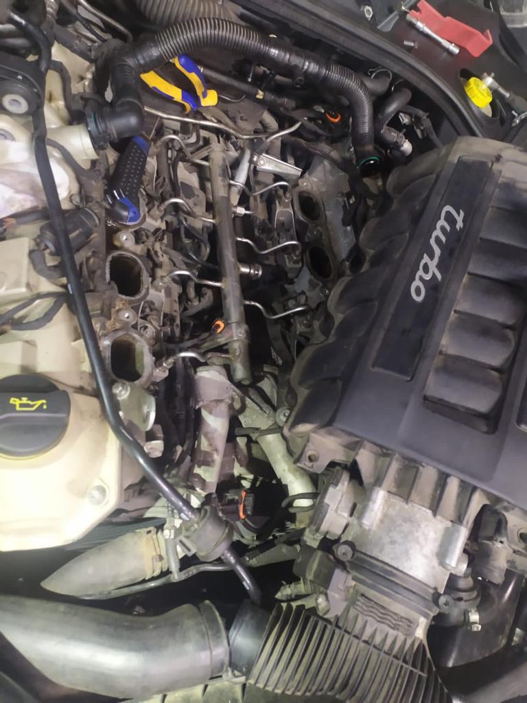

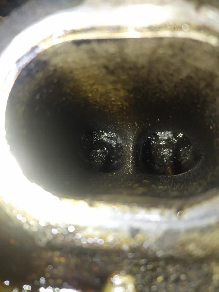

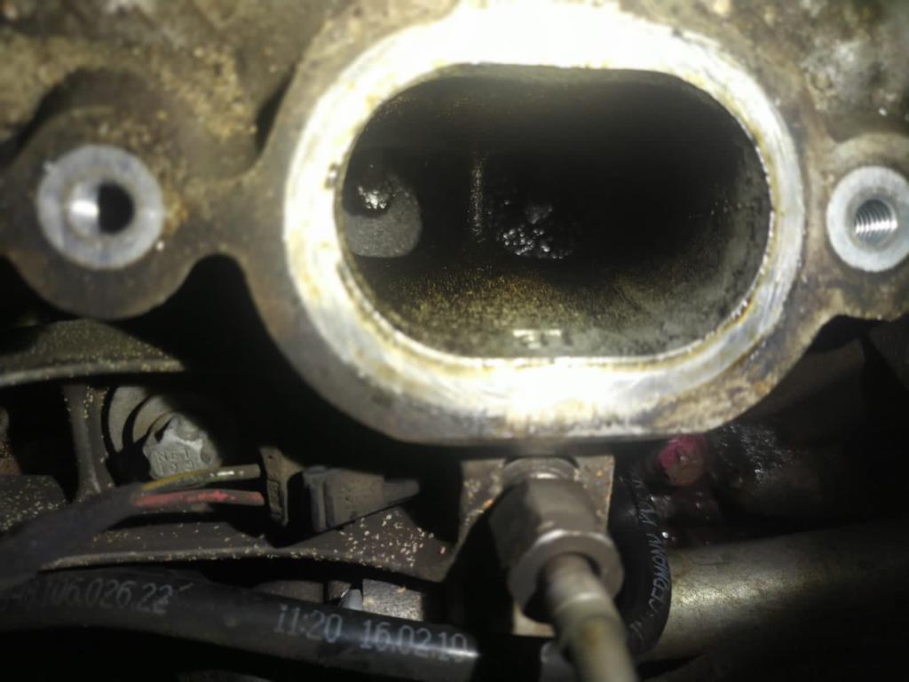

Сразу на перед скажу, эндоскоп делал, все хорошо там, но в процессе сорвало трубку охлаждения пришлось вскрывать верхушку дабы убрать течь антифриза, попутно решил посмотреть что там по внутрянке и обнаружил следующую картину(фото ниже), что это такое? Это как то почистить и собрать назад можно?
Из за чего все это так происходит? Задироа нет, работает машина ровно, тяга есть, разгон хороший, все отлично, но вопроса два
- что за часы тикают
-масло надо поменять? Сейчас мотюль 5в40 что посоветуете?
Что за закоксовывание?
Стиль езды в основном тошнилово на машине, очень редко наваливаю
Масложор на 1000 примерно гр 300 при наваливает, не дымит не пахнет и так далее
Может масло с 5в40 на 10в40 поменять?
Посоветуйте как лучше сделать пожалуйста и масло какое тогда лучше?

Масло и нагар - это через вентиляцию картернвых газов накидывает и обгорает на клапанах.
