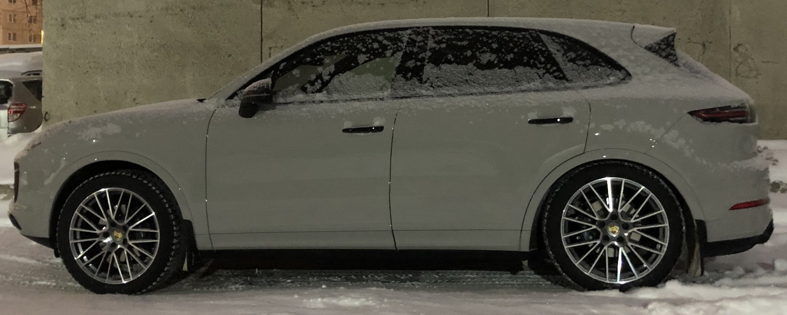

Авто выпуска 09.2020г. С самого начала, при температуре -20 и ниже, за ночь, авто приседает на заднюю левую сторону. Остальные стойки норм. Дилер два раза менял пневмо баллон на новый. Результата нет. Разводят руками.

Датчик положения кузова, блок клапанов, раз стойку меняли

Копеечная проблема, Диллер не там капает

Значит где-то есть утечка
