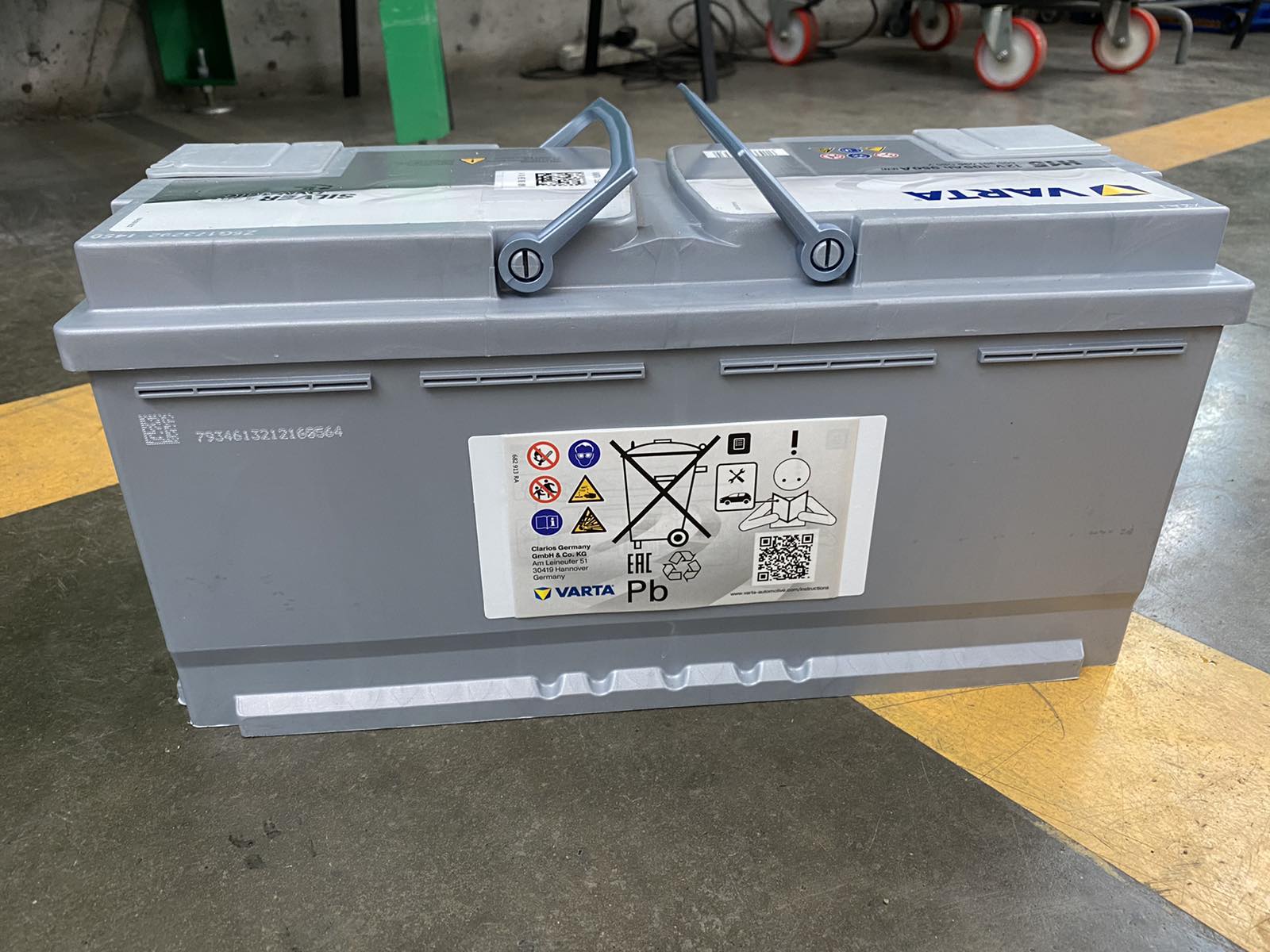

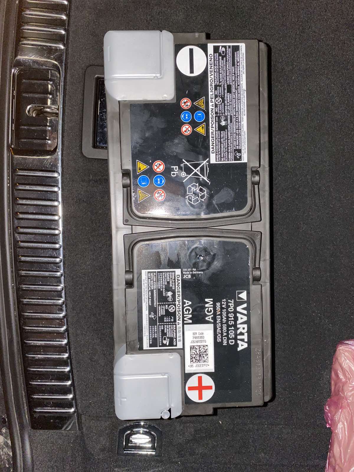

Question Сменила аккумулятор, чек на приборе панелей остался. Помогите 😞
Добрый вечер, два месяца назад меняла аккумулятор на Porsche Cayenne 958 2014 ого года, так как выдавало ошибку, что ёмкость сошла до 60% та и багажник иногда заедал при закрытии.
После смены аккумулятора ошибка с панели приборов не исчезла, только вместо 60% стало 90%, после двух недель вождения ёмкость увеличилась до 100%,думала все наладилось, но вот не прошло и месяца ёмкость опять сошла до 80%...
Я в ступоре, из-за чего это может быть? Ошибка как была так и осталась. Где то я слышала что есть ещё какой-то "маленький аккумулятор", где он на ходится на Порше, и вообще есть ли он не знаю, на X6 знаю что есть по наслышке. Ещё слышала что может нужно сделать сброс через компьютер,после смены акка?
Первое фото старого заводского акка
А второе который сейчас установлен.
Помогите разобраться.

возможно надо прописать новый аккумулятор, у моего друга на х5 такое же было. прописали и все норм, у 958 наверное тоже так.
