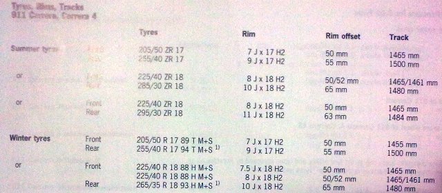

Друзья! Подскажите какие параметры колесных дисков и резины одобренны Porsche для установки на полноприводную 911 (996)?

Вот я и хотел посмотреть таблицу возможных вариантов. Тогда R18?
А "младшие" - это Бокстеры? А что можно заколхозить? Вот такие например - Rim BBS CH-R 8,5front&12rear x 19 ET 51 black 10,8Kg (FVD CHR 851 951B)?

Не, младшие - это 997.
Думаю, что 12 дюймов назад будет широковато.
PET дает сл. данные на 18 дюймов:
перед 7,5Jx18 ET50, 8Jx18 ET52, 8Jx18 ET50, 8Jx18 ET52
зад 10Jx18 ET65, 11Jx18 ET63, 11Jx18 ET45, 10Jx18 ET47

А какие размеры резины на 18-е и аналогично есть ли инфа по 19-му размеру колес?

Все просто берем диски 19 от 997 ставим приставки 10 мм на перед и 15мм на зад и поехали. Есть вариант дисков без проставок, но стоит дорого и по времени индивидуальный заказ, могу отписать в личку. Посоветовал друг, машина ездит на кольце на проставках 3-ий год.

ew, спасибо! а какой при этом размер резины, такой же как на 997?

305/30/19 зад
235/35/19 перед
зад до 315/30/19
