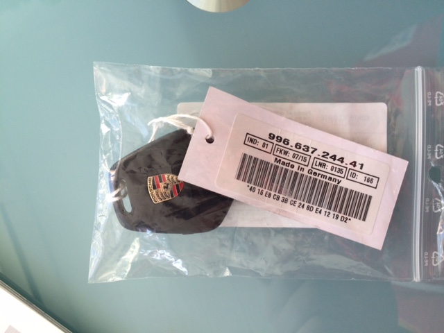

не возможно, требуется покупка нового ключа. исключение- у вас осталась заводская бирка с кодом, 12 лет ждала этого часа) маловероятно

На пульте висела бирка, наверно она и нужна.
