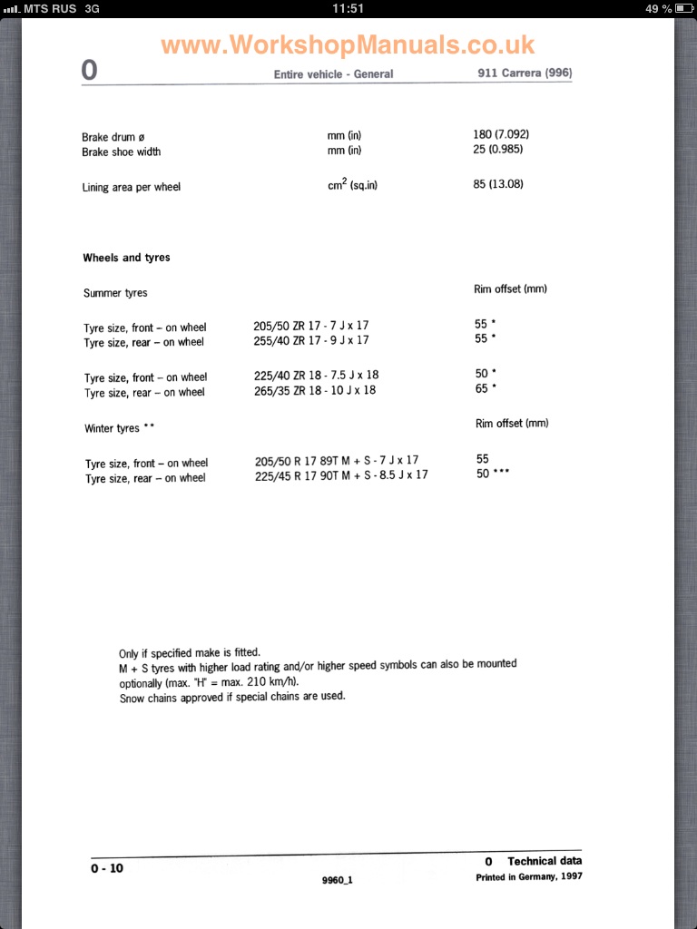

Друзья, подбираю резину на зиму на 996 С4. Есть диски: перед 7.0jx17 ЕТ55 (с ними вопросов вроде нет) на них встанет штатная 205/50. А вот задние диски 9jx17 ET55. По одним шинным калькуляторам туда встает штатная 225/45, по другим только 235/45. Но тогда будет 6 мм разницы внешнего диаметра с передними. И 19 мм в длине окружности.
Насколько это критично для полного привода?

Так 17е и должны быть 7J ET55 и 9J ET55.
Перед 205/50, зад 255/40.

И, при выборе резины, надо, чтобы длина окружности передних колес и задних колес должна была одинаковая ( на 996 С4)

Зад 255/40 на 9jx17 - это лето.
А зима 225/45 и он встает по мануалу уже на 8.5jx17 ET50.
Отсюда и вопрос: натянуться ли 225/45 на 9-ки? Если нет, то предлагается поставить 235/45. А там разница 6 мм с мордой и тогда уже вопросы по полному приводу.

Кстати, Михалыч, спасибо за скрин. А то я весь форум обрыскал в поисках этих цифр. Я бы поставил зиму и 255/40, но такой резины нет с шипами, а они мне в силу разных обстоятельств оч. желательны.

И еще соображения по полному приводу. На штатных 18 колесах тоже получается есть погрешность в высоте в 6 мм и 19мм в длине окружности. Значит есть определенные допуски?

А завод-изготовитель на такие " погрешности в мм" не обращает внимания...
