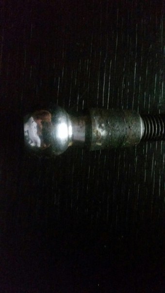

Мне говорили что разные, что у 997 конус другой по сравнению с 996 и втулки в кулаки соответственно различаются. Типо 996наконечник будет разбалтываться в кулаке 997 или наоборот не лезть..Лично не проверял...
На фото шаровая от 996 наконечника
996s4 2004....
Последний раз редактировалось Kaktusasd; 01.08.2015 в 23:05.

Сообщение от Kaktusasd Посмотреть сообщение
Ну возможно это были отличия между 996mk1 и 997) ?
Всё таки у 996мк2 и 997 номер детали один и тот же.
