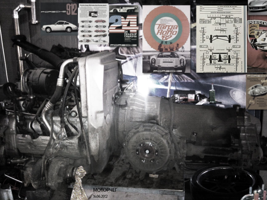

Вот он...

Какое то траурное изображение
Не кисни собирешь все

Разборка двигателя в процессе! Оч. много навесных деталей...

Дима, засними процесс!
