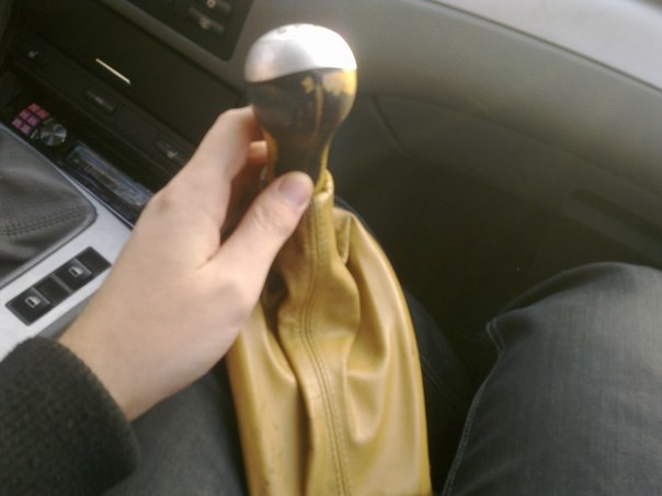

Перетянул ручку кпп в черный цвет, итальянскую кожу наппа. Кто знает, как восстановить металлическую вставку, где обозначение передач, на ручке кпп? Она от кольца затерта.

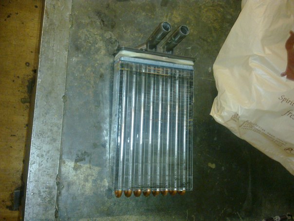

Продолжаем накопившуюся историю.
Еду я, еду, включаю печку и тут дымовал на весь салон, торможу по средине дороги, открываю капот, достаю огнетуш и ищу возгарание... Ничего... Странно, дым прошел, еду дальше, опять тоже самое. В непонятках звоню ребятам, обьясняю ситуацию, пришли к выводу, возможно радиатор печки потек. Разобрали, достали, действительно.
Началась эпопея с печкой, нигде нету, ни от чего не подходит. Обьездил лучшие мастерские по радиаторам, даже в сервис на бассейной 38, они вообще изготавливают радиаторы. Проверили, течет со стыка пластика с железом, сказали выкидывать... Все каталоги радиаторов подобных изучили на рынках, в профильных магазах, в экзисте, похожего нету... Пришлось отдавать большие деньги, ребята ставили новый радиатор... Катаю месяц, полет нормальный, дыма нету.
delauto.ru

Сообщение от SVKmotorsport Посмотреть сообщение
понапокупают старых иномарок(с) ))
ОЖ сколько влезло?
Ага, я блин не изучал так ни одну машину и не разбирался в её тех строении. Теперь прям механиком стал из за порше)
У меня слилось только 1 литр ОЖ, долил Г12, прокачал систему и все) Спасибо пользователю New, он детально объяснил, как её прокачивать.
