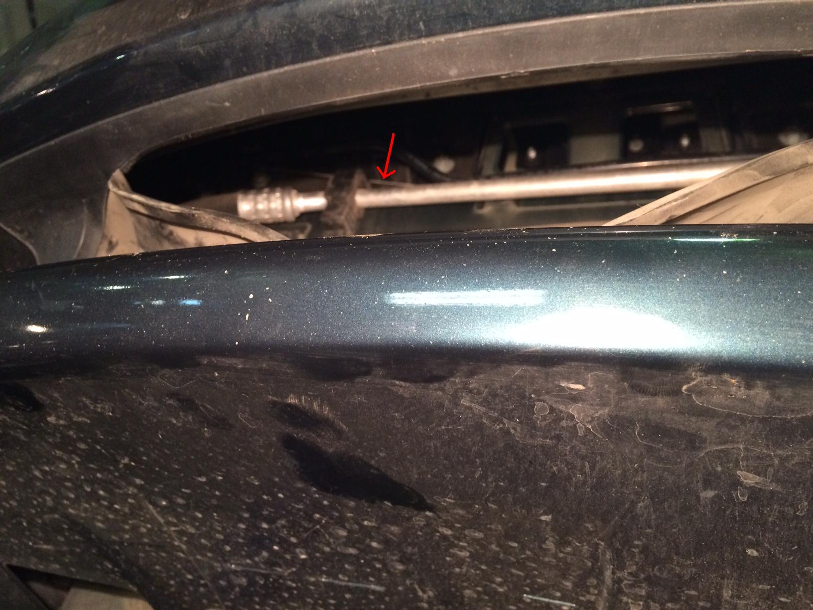

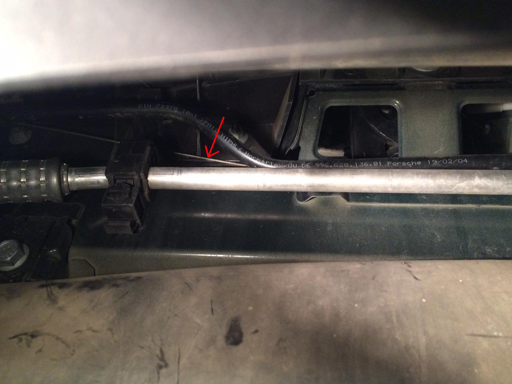

Благодарю, но под левым крылом я его устал бы искать, всё проще, заглянул под бампер, нашел окно в его центре под/за номерным знаком, заглянул и увидел трос уходящий под правое(пассажирское) крыло, см. на фото. Дёрнул за него рукой, крышка и отворилась , так же любой может в багажник попасть...
