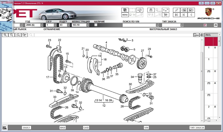

номер 12 на фото,в нем подшипник.отдельно не поставляется,меняется только целиком,стоит около 1000 евро,для замены двигатель разбирается целиком(половинится)
Сколько замена по деньгам? Тысяч 40?

Тюненый подшипник продаётся здесь http://www.lnengineering.com/ims.html заменить его не разбирая мотора можно,придётся снять коробку ,но пока проблемы нет не надо туда лазить ,когда он зашумит его будет слышно.

YZFR1, а на турбаке 996 заменить вкладыши промежуточного вала возможно не снимая двигателя?
Старый 06.06.2012, 01:55
Аватар для YZFR1
YZFR1 YZFR1 вне форума
Регистрация: 13.11.2010
Сообщений: 822
НЕТ
