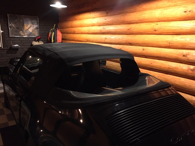

На кабриолете, стал открывать крышу автоматическую и только она приподнялась, остановилась. Сгорел предохранитель на 5 ампер. Поставил другой снова перегорел. Поставил на 16 ампер, держится, но крыша ни туда ни сюда. Так в полуоткрытом состоянии и находится. Машина 89 года рождения.

Болты стоят намертво, ни влево ни вправо. Руками она и так приподнимается , но доводчики не дают ей защелкнуться в исходное положение.
