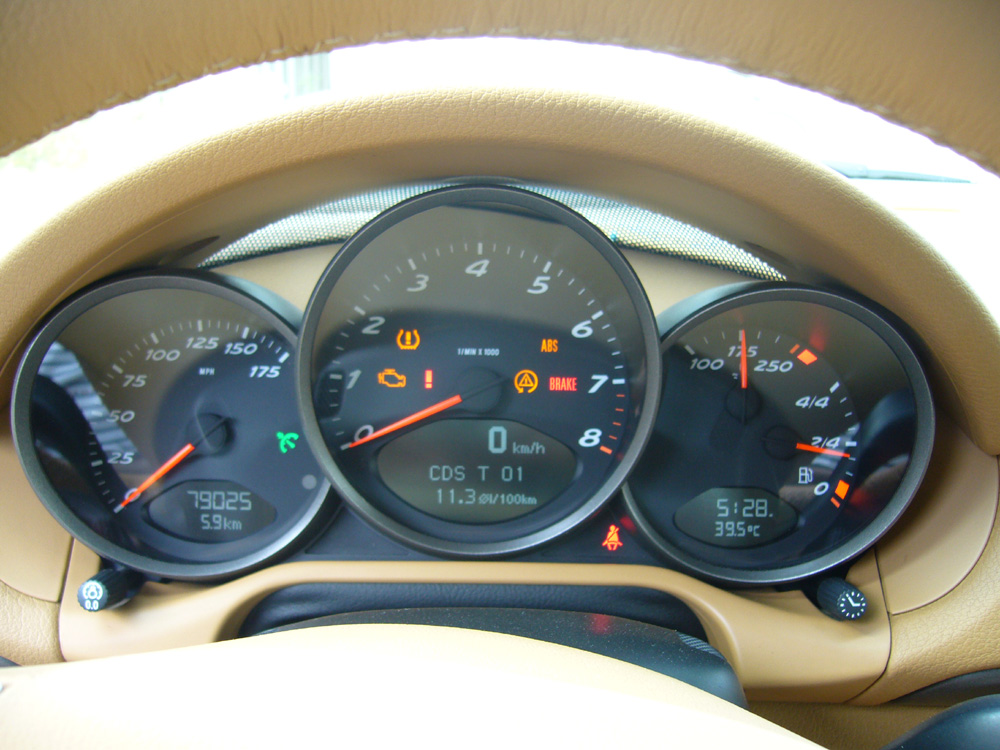

вот я тут отметил сколько обычно температура. желтая линия - это где стрелка держится почти всегда, иногда чуть чуть выше тогда срабатывает вентилятор, мотор остывает и держится на этом положении.
я конечно не исключаю что это глючит панель, и с температурой все нормально. в течение месяца будет новая панель которую я с другого бокстера возьму =) хотя вот жар от мотора ощутим когда рядом с ним стоишь

А в чем собственно вопрос? Прибор показывает абсолютно нормальную температуру. Разве не заметно, что шкала прибора оцифрована в фаренгейтах?
У меня тоже в фаренгейтах, но температура стоит всегда ровно на 175, как на фотке.

вот сделал фото стандартного. у моего бокстера, уровня стрелки. она все время в этом положении находится. у меня предположение что может термостат тупит или панель сама тупит, короче хз. в принципе вроде не страшно это
нефига себе не страшно...загубить движок при постоянной температуре можно ведь тк антифриз получается у тебя постоянно более чем в 100 градусов...а масло под 120-130 чтоль? оно свойства свои теряет куда быстрее ведь при такой температуре.

да там скорее всего просто из-за масла такая температура. когда масло сменю посмотрю. ну такая проблема часто встречается, когда температура выше среднего держится. и еще раз повторю возможно приборка тупит, т.к. она не ахти у меня.
и разница от исходного положения где-то на 10 градусов. в общем как будут запчасти попробую от другого порше поставить термостати и приборку посмотрю что будет
судя по датчику в цельсиях температура около 95, так что у тя там выше температура чем у меня =)

Господа, вообще, нормальная температура двигателя - это 90 градусов цельсия. В различных ситуациях температура может незначительно повышаться. Но. 90 градусов цельсия - это 195 градусов по фаренгейту, поэтому разница в показаниях приборов, скорее всего, связана с их погрешностью. Этот прибор достаточно условно показывает температуру: когда стрелка стоит вертикально - нормально, если стрелка ползет вверх - повод задуматься, а если зажглась красная лампочка в конце шкалы этого прибора - перегрев, глуши мотор.
