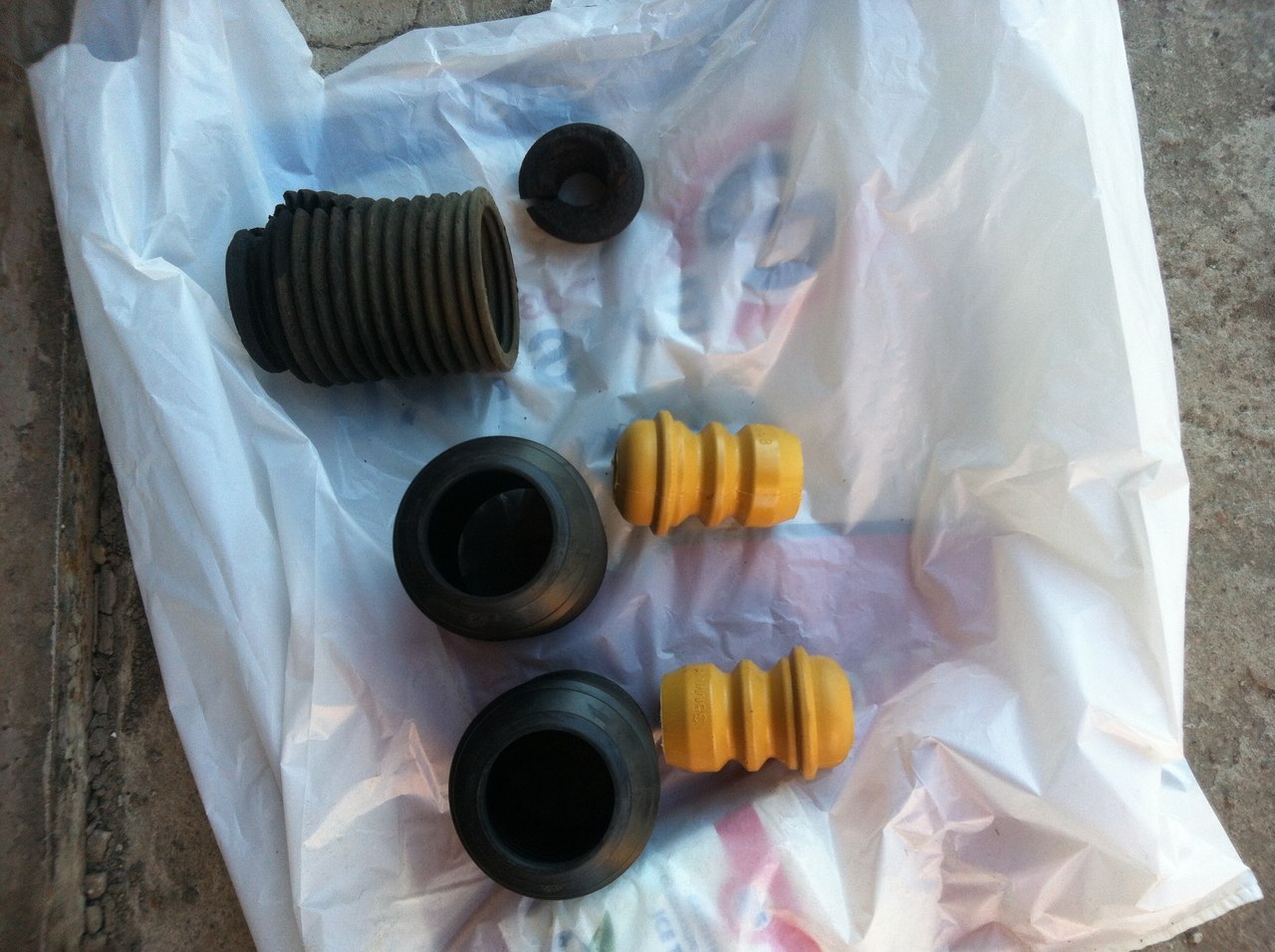

Пришли новые пыльники с отбойниками, собственно это и была причина умерших амортов, сфоткал что было и что станет)

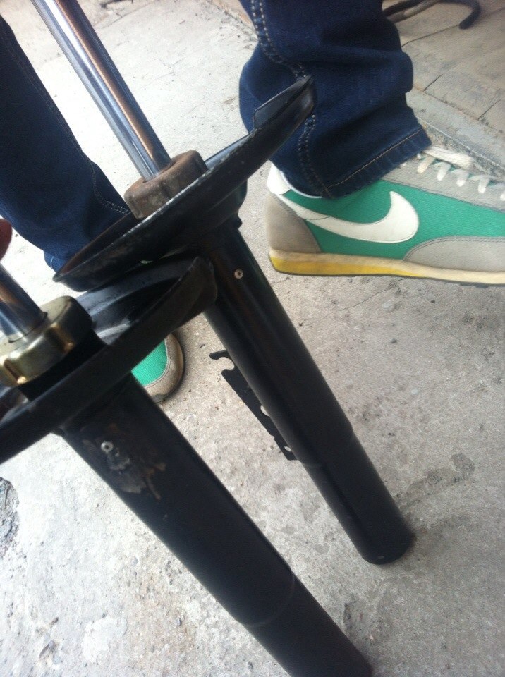

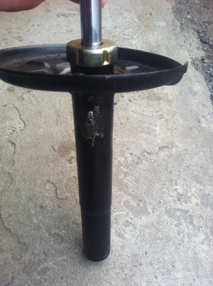

И так, с передней подвеской все решено, дабы не ждать 3 недели новых амортиков, решено было отремонтировать их. Обатился в одну контору, приехал, сделали 2 аморта за час, взяли по 1200 копейки, я поставил, на следующий день потекли. Оказалось они вообще не делали ничего с одним амортиком, а с другим просто газом наполнили заново. Кинули кароче.
Обратился в дорогую контору, сделали все качественно, грамотно, убрали косяки прошлых умельцев, обьяснили что да как, дали гарантию 30 дней. Поставили все гуд, катаю, радуюсь. В итоге все друзья мои поехали ним ремонтить амортики) Правда дороговато, но все равно дешевле новых, в зависимости от амортика цена от 5 до 10к . Обязательно в паре нужно ремнтить.
Фото амонтов, в мини пимпочку газ закачали, масло новое сменили, сальники, шток полирнули.

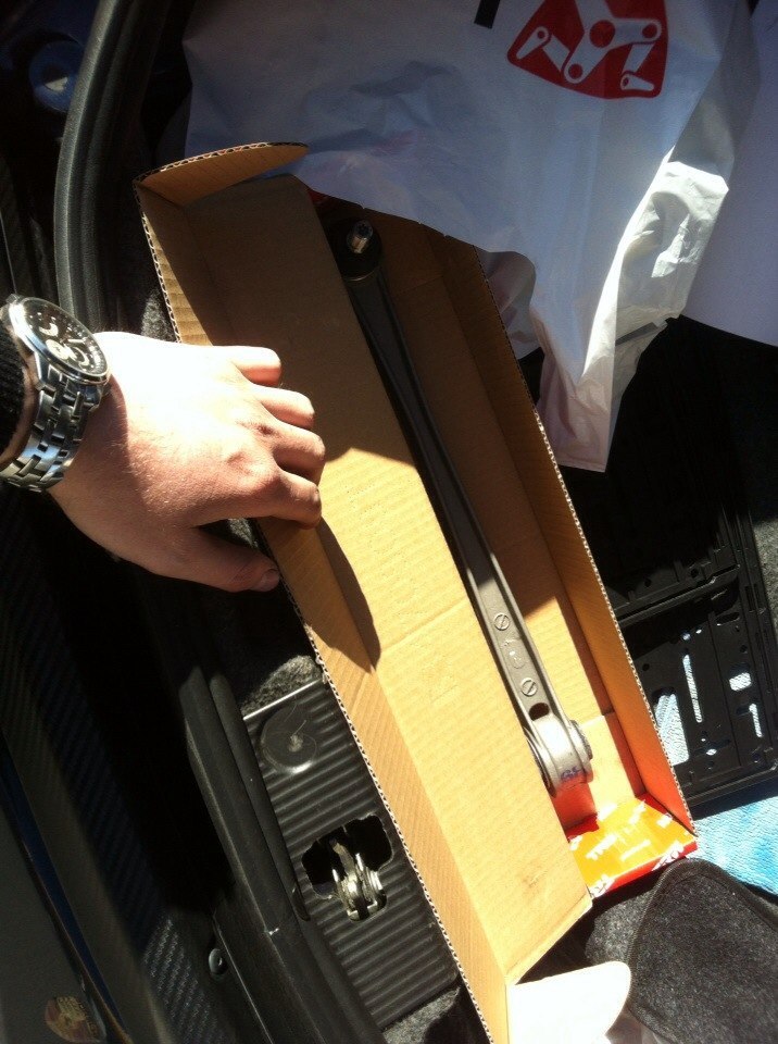

Купил наконечники рулевых тяг задних ТРВ, после открытия сезона будем менять заднюю подвеску. Сейчас катаюсь с новой передней) Кстати все в наличии опять же в том магазе, в котором брал колодки. Анти экзист)

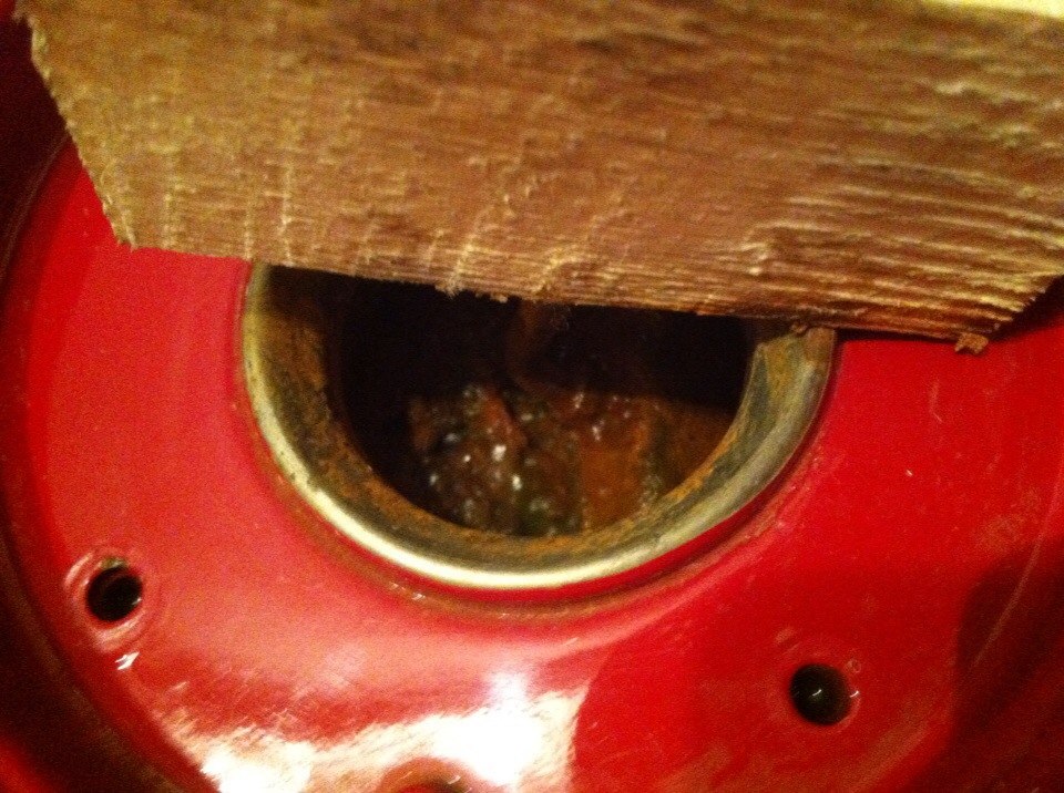

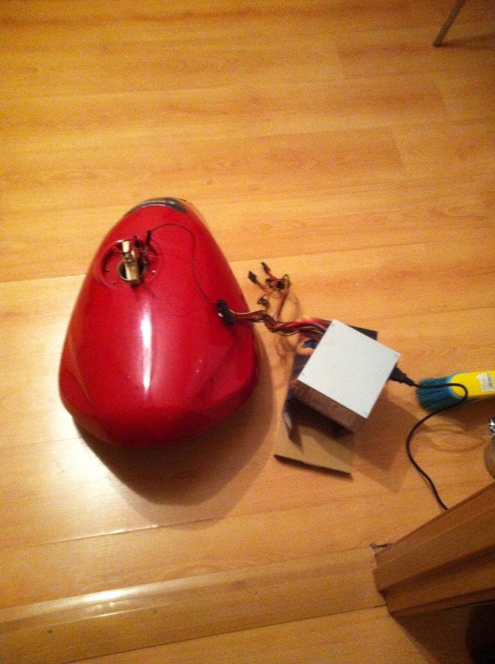

По ту сторону окна обещают дожди и холода до конца мая, видимо не получится покататься до отпуска. Решил разобраться с мотом, почему не поднимается выше 7 тыс оборотов (из 18 тыс), оказывается за зиму бак покрылся внутри ржавчиной и походу закидало всю топливную систему ею. Решил сделать гидролиз, на фото видно куча ржавчины, котора выходит наружу) А с остальным разберутся сервисмены.
delauto.ru
  #56
Старый 02.05.2014, 09:23
Аватар для sergeyb
sergeyb sergeyb вне форума
Регистрация: 27.09.2013
Сообщений: 677
Фигасе такой гавнолин в баке...
