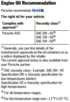

04.09.2013, 16:19
Регистрация: 04.08.2013
Сообщений: 159
оттуда же про "рекомендации производителя", страница 190
rum dum dum

04.09.2013, 19:00
Сообщение от AlexAn
Porsche и Mobil очень давние партнеры. Это как раз та ситуация, о котрой я писал. А также, чтобы подобная рекомендация не читалась однозначно, дана сноска под омером 1.))
