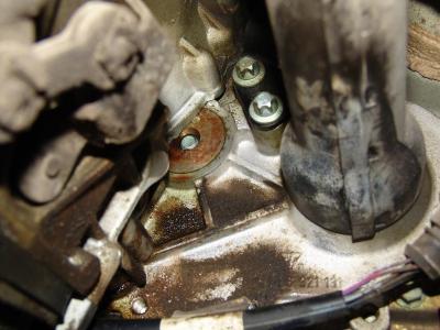

на фото раздатка, хотелось-бы уточнить, правильно ли мы друг-друга поняли?)

Это масло из коробки проверяй уровень в ней.
24.06.2012, 12:16
Регистрация: 19.10.2010
Адрес: Екатеринбург
Сообщений: 2,329
Это масло с раздатки....
24.06.2012, 16:05
Регистрация: 29.04.2012
Сообщений: 45
в данном случае это одно и тоже, когда разберешься расскажи ,что было и меня с этого места тоже течь , хотя и привод задний.
24.06.2012, 16:38
Адрес: Екатеринбург
Сообщений: 2,329
да разобрался уже, там прокладка течет, НО ее нельзя купить! выход - снять, почистить, посадить на герметик, буржуи так и делают
есть еще 1 вариант - снять, ехать к мерседесам, и подбирать такую прокладку, в екб это проблематично, такая зч вряд-ли будет
мой выход = гермет)
