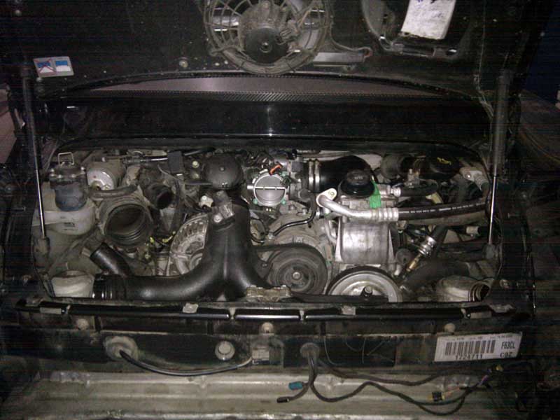

Видел вчера твою под чехлом Когда уже заберешь? Сезон проходит!
Уже скоро! Двиг собран, фазы выставлены, остались мелочи, навеска итд...

Что в итоге поменяли?причина ясна?
  #93
Старый 09.09.2012, 22:10
В итоге поменяли одну звездочку с фиксирующей ее шпонкой на пром. валу (с которой идет цепь на распредвал). Причина -- износ шпонки. Звездочка стала бить на валу, в результате разбило изнутри саму звездочку. Вал закаленный и с ним ничего не произошло.
Также оказались немного изношенными шатунные вкладыши - заменили. Больше нигде износа не было. Попутно поменяли кольца, колпачки, прокладки, сальники, помпу (шуршала).
Работы осталось совсем ничего: глушитель, масло, свечки, полуоси итд. Думаю, в ближайший рабочий день заведем и я на ней уеду.
