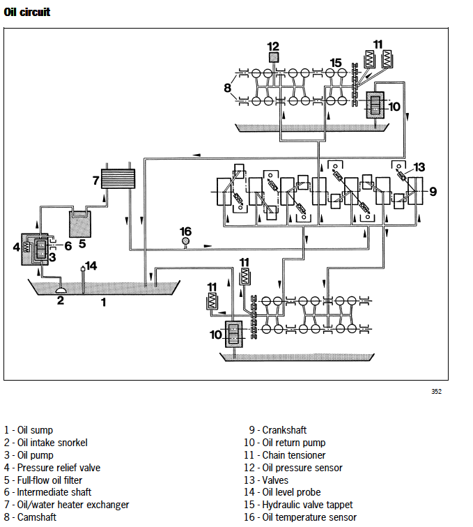

вот турбока главный насос+2 на головках и один на передней части вынесен для турбин и верхнего натяжителя

Сообщение от Lukman Посмотреть сообщение
Это если он то опять разборка мотора???

Сообщение от Александрнн Посмотреть сообщение
у тебя кажется по другому,год и модэль скинь я гляну
каррера 4 2000 гв, 3,4л 301 лс

Адрес: Нальчик
Сообщений: 455
у тебя насос выносной,прикручен под шкивом коленвала,те что по бокам на головках для откачки,но боюсь дело не в насосе..не мог же он раньше быть целым и сам по себе сломаться,колено новое? БУ?или точеное?может клапан на насосе как самый дешевый вариант...но при сборке этого мотора очень важно чтобы половинки были идеально ровными без заусенцев и затянуты по мануалу
колено новое (абсолютно), три поршня новых, все прокладки и болты новые, затягивались с моментами доворота как по инструкции (сам смотрел), все половинки чистили от старых герметиков, промывали
попробую фото прикрепить температуры
иногда чуть чуть выше но в среднем так
Это грусть, мыть радики срочно, на 90+ нельзя ездить продолжительной время. Термостат на порше 83 градуса, как и сказал кактус, обычно температура в районе 85 градусов. 90 на Новых/чистых радиаторах или в продолжительной пробке, или на кольце.
По маслу действительно, насос попробовать поменять.
И еще , Так ездить нельзя, ни при каких обстоятельствах. Срочно мыть радики, и смотреть давление при температуре 83 градуса

А каналы промыли?после такой поломки много мусора в системе,там на насосе клапан,его вроде легко снять просмотреть,для начала я бы попробовал посмотреть его посмотреть фильтр что в нем есть и масло на шаг гуще,как никак авто не новое,но сначала убедиться что нет подсосов
