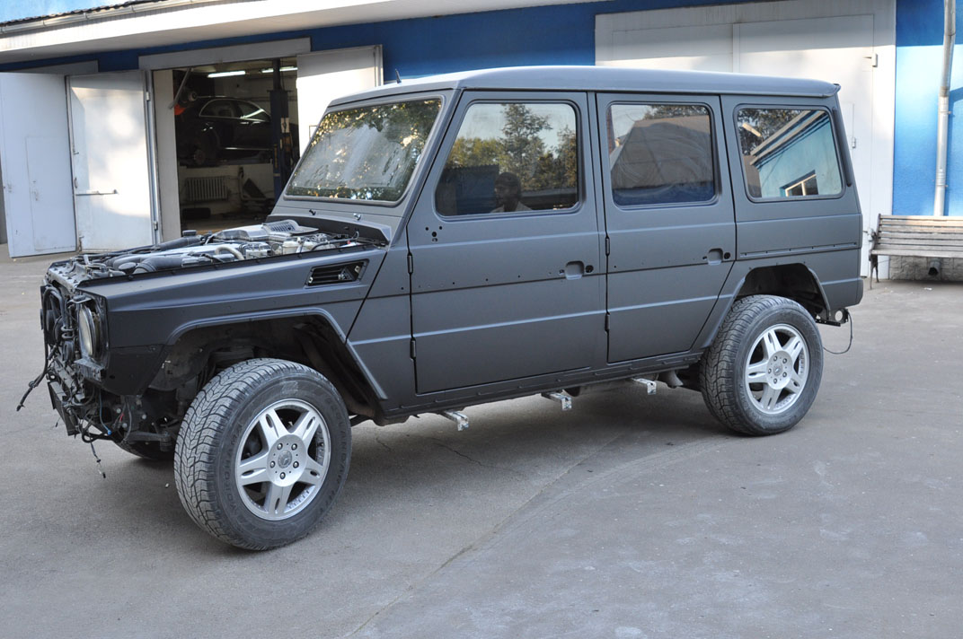

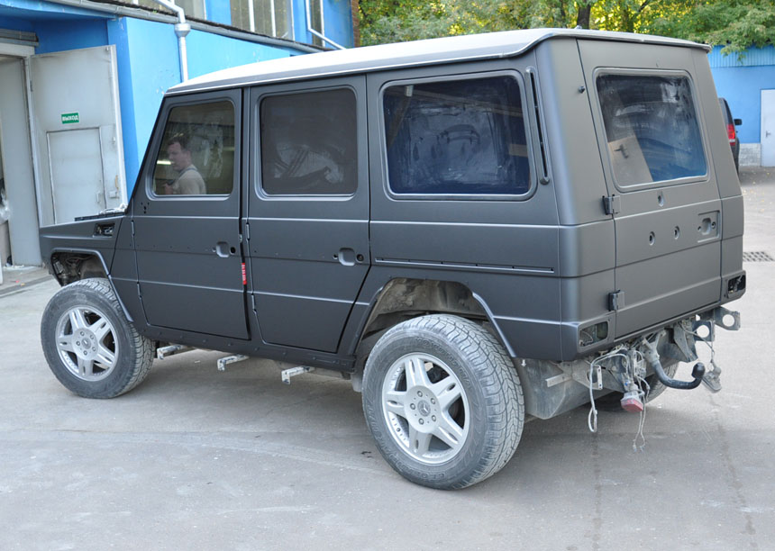

Есть и в москве) вот перекрашивали Gelandewagen в матовый лак, год назад заклееный пленкой, пленку отдирали вчетвером 4 дня, еще полдня смывали клей, хотя есть жидкость, говорят ,специальная, для удаления клея, мы пробывали и 646 ,и бензин, и ацетон, и уайт спирит, лучше всех справлялся 646.
P.S. "Настоящая матовость" достигается в 1-2 слоя матового лака! причем, как правило, чем тоньше слой, тем матовее.
