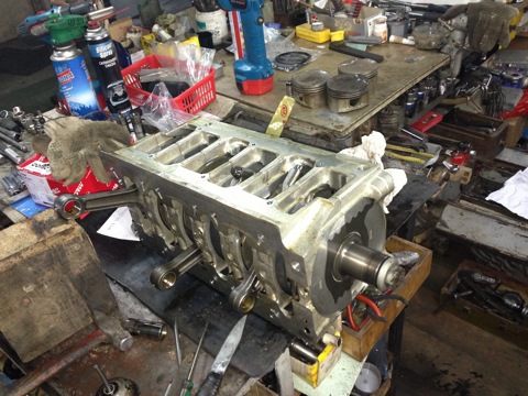

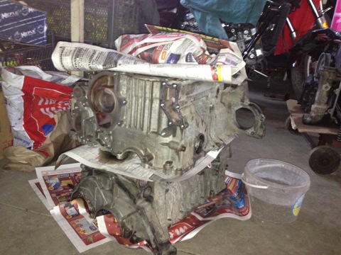

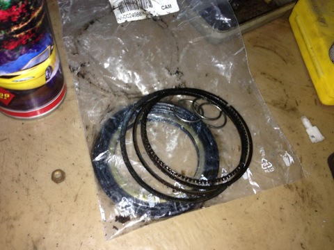

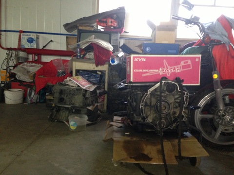

так, вторым этапом стала покупка двигателя, Германия предложила контрактный за 230тыс руб, Литва-порядка 180… но на автору есть красный порше с моим двиглом, обгоревший…
1 — куплен двигатель и всякая дюралевая подвесочная ерунда за 73тыс рублей
2- двигатель судя по состоянию реально очень мало прошёл, но одну сторону убила коррозия и никосил на 1м циллиндре испортился…
3 — двигатель разобран, решено сделать гильзовку+30тыр, но в нашем городе найти спецов нереально, поэтому в москве найдена фирма "механика"(ниразу не реклама тк результата пока нет) и филиал этой фирмы в Ярославле.
4 — беда заключается в кольцах. комплект на 6 циллиндров стоит 36,6 тыс!это ж пипец…(на 911й стоит 6тыс)- пока решается вопрос…но кольца будут новые это факт.
5- поршня, вкладыши — в идеале почти)
на фото: разобранный двиг, два двигла вместе ну и потрошки…

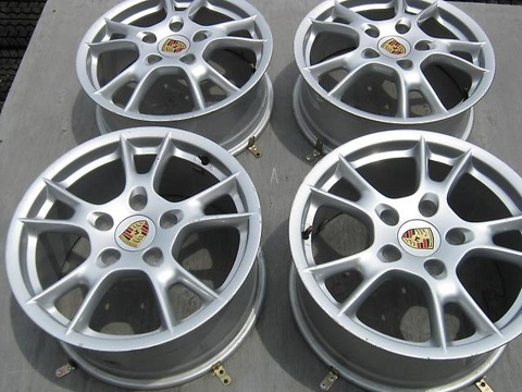

По умолчанию резина с дисками
— случайно на просторах интернета были найдены диски с японии на порше, разноширокие…оригинал…прикупил я ихи купил еще резину на задние…на перед не было.

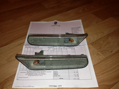

По умолчанию зч через интернет
пришла первая посылка-тонированные поворотники… с дуру заказал ещё и просто прозрачные (с ebay не очень ещё дружу)…хелла, всё как положено… ценник почти в 3 раза ниже, чем у нас…вот такая политика((

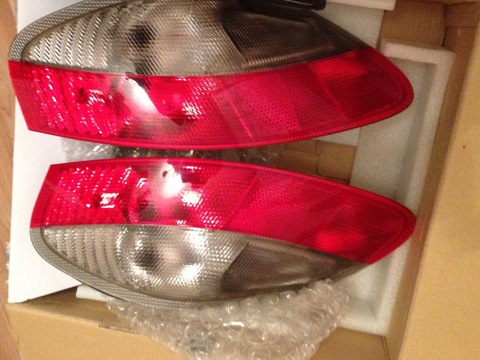

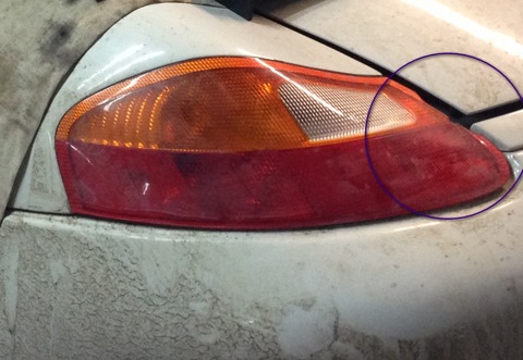

По умолчанию фонари
прикупил новые фонари, тк у меня левый фонарь с трещиной, а продаются в основном комплектом. купил бу с форума порше клуба у Владимира (Чернобур)-спасибо!

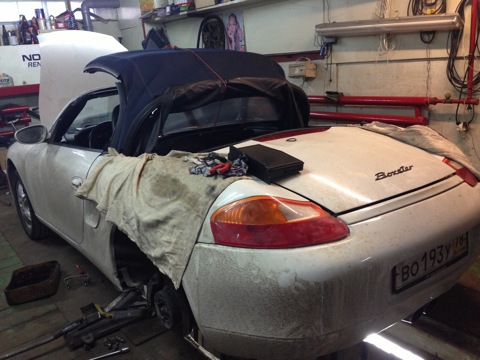

По умолчанию крыша
Да, красота! Ждем дальнейшие подвиги по восстановлению. )
кстати диски по-моему как у вас.
вот и приехала крыша из штата флорида. гарантия 5 лет, но мне кажется что окошко в этой крыше больше, чем в той что на машине. надеюсь всё встанет ровно.

Сообщение от utyf88 Посмотреть сообщение
если не секрет сколько стоила крыша?
Старый 17.02.2013, 14:16
Да, диски те же! Но вот мне все говорят их сменить...)) Не нравятся они поршеводам! )))
Если крышу брали от вашей машины, то думаю встанет. )
странно почему не нравятся.. я сначала от 911 хотел оригинал, но девушке моей эти больше понравились-говорит интереснее. за крышу в россии около 35-40 тыс предложили)
Мне они тоже кажутся вполне нормальными. Единственное я хочу сменить из-за радиуса. 17" маловаты для таких авто.
