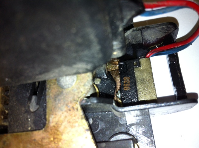

разобрал, посмотрел-
концевики работают, нажимается и свободного хода нет.
но есть глюк -шевелишь разъем который к замку двери и тогда дергается стекло туды сюды
провода целые
будем искать дальше

есть подозрение на сам электрозамок, на движущиеся части в середине

забрызгал в доступные места аэрозольным маслом, так окно работает, но
появился другой глюк- при закрытой двери (на сигнализации) дергаешь
ручку и стекло опускается

За приопускание отвечает только одна кнопка, если снять замок, ее видно как отче наш)

речь идет о микро выключателе на самой ручке?

вроде еще микрик есть, вот он наверно и глючит

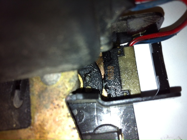

разобрал еще раз, микрик включается выключается, свободного хода нет,
все работает как надо
видать помогла смазка, буду ждать когда окончательно накроется
