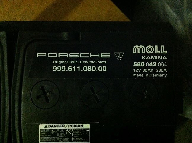

вот с 997 мк2 4с

Сообщений: 608
Спасибо!
Пусковой ток всего 380Ампер - совсем немного. Значит, можно брать почти любой аккум, который подходит по габаритам и полярности.

Готов присоединиться. К сезону нужен АКБ. Поискал-можно тоже moll взять с аналогичными хар-ками...Пусковой ток побольше будет...
http://www.autoakb.ru/catalogitem/3069/
