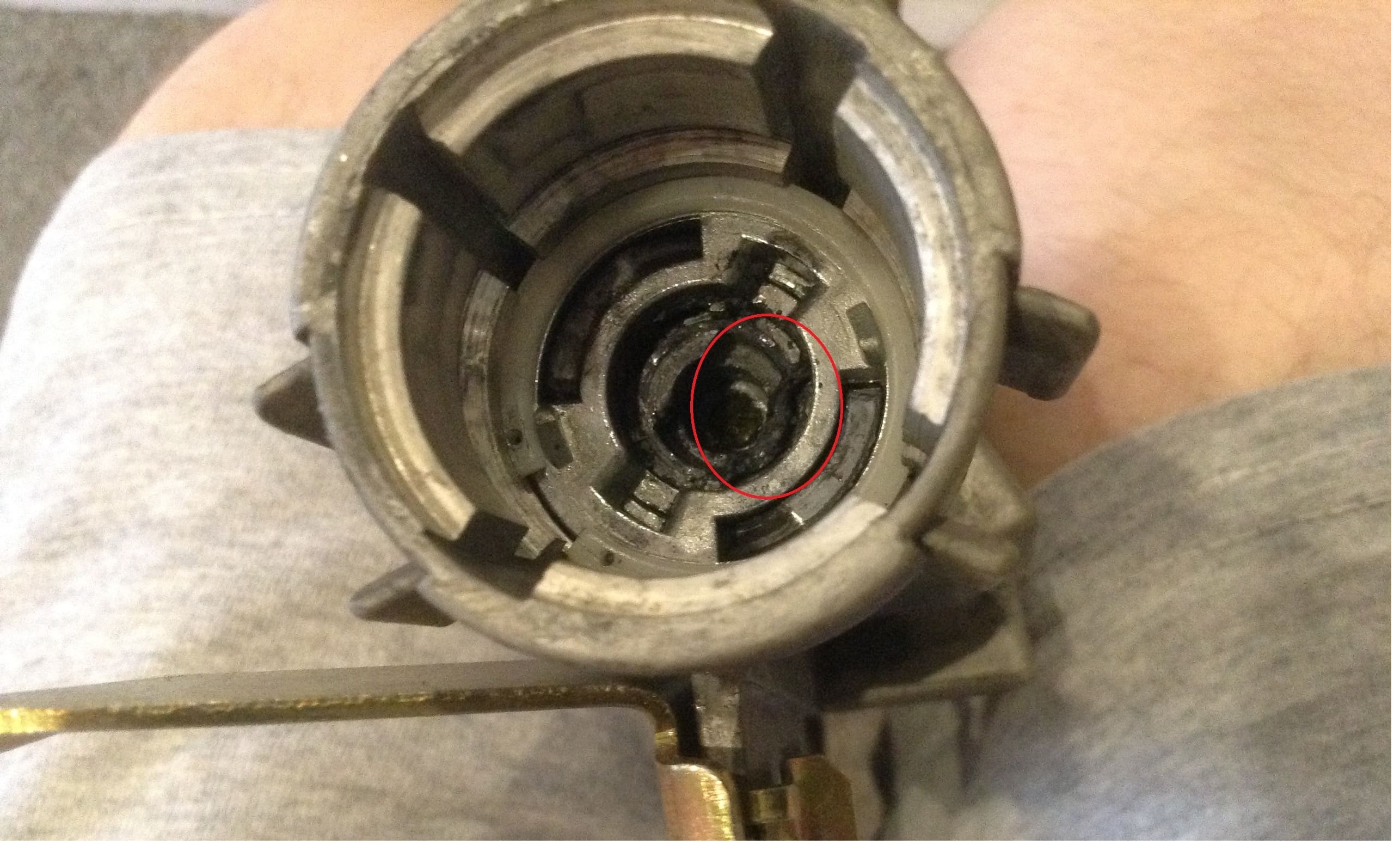

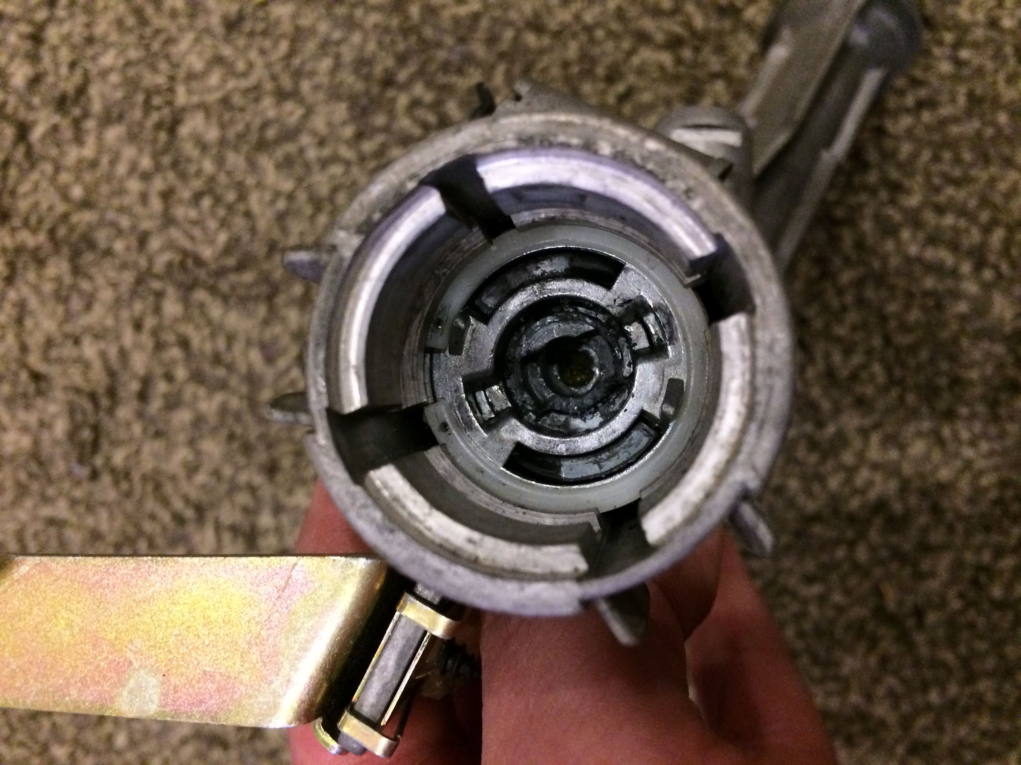

Она с контактами, но с другой стороны. Туда как раз личинка с ключом входит, овалом обвел что внутри находится эта часть, она извлекается из корпуса

И мастер говорит, ее можно заменить, надо только узнать от какой машины подходит, про фольц он проговаривал, типа на тоурегах похожие стоят. Я вот и спрашиваю, может кто сталкивался, менял. У личинки, куда вставляется ключ, есть хвостик, этот хвостик входит как раз в этот корпус, хвостик и разрушил эту деталь.

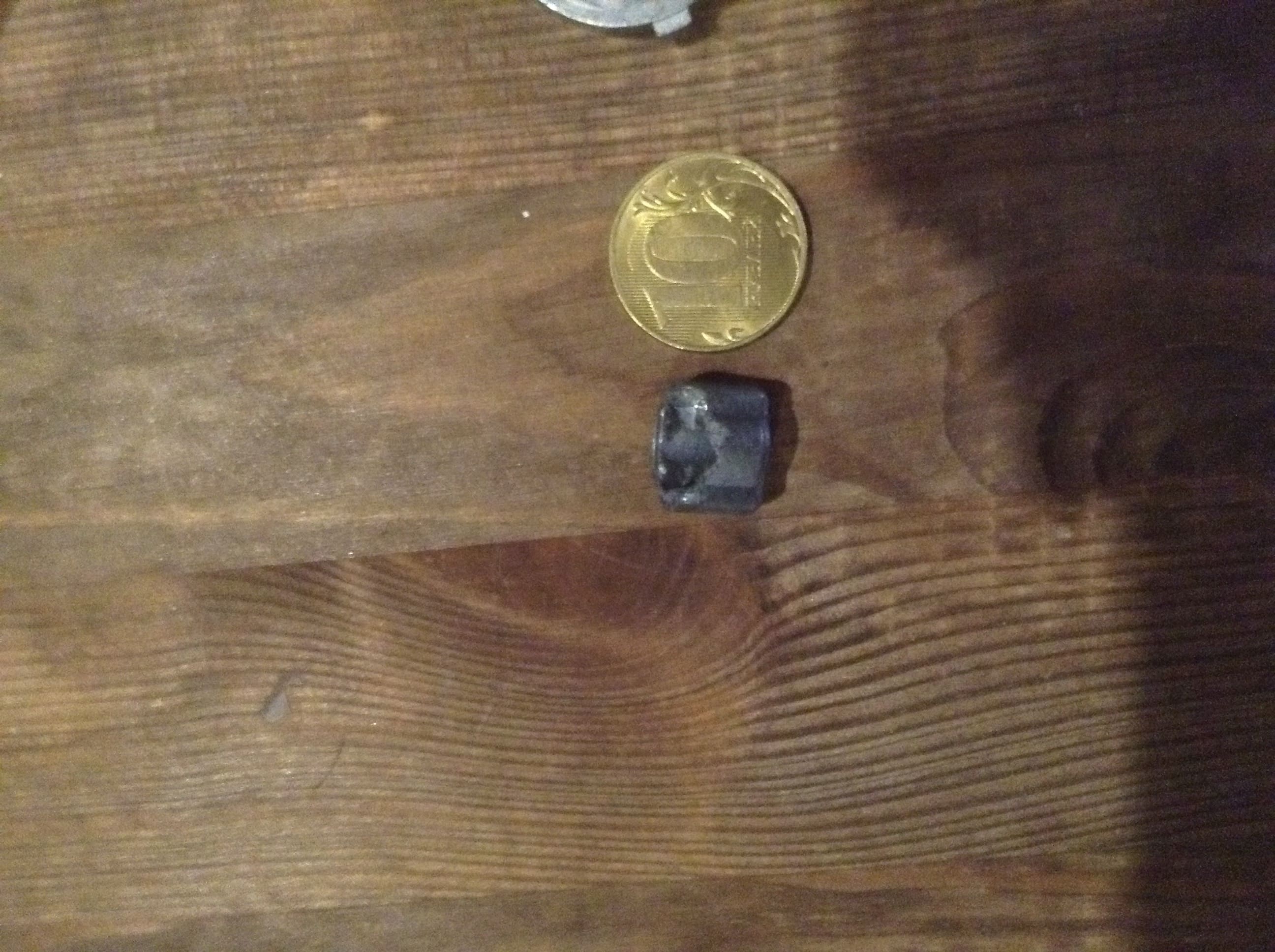

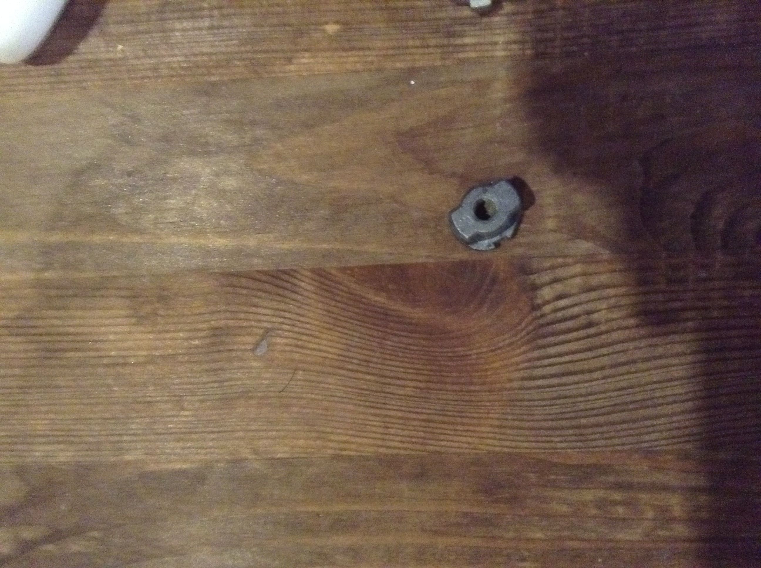

Разобрал дальше, вот эта штука и сломалась

Сообщений: 50
Попробуй напечатать на 3D принтере, может пока будешь искать найдешь где взять металлическую. Нагрузка в ключе не думаю что очень большая.
