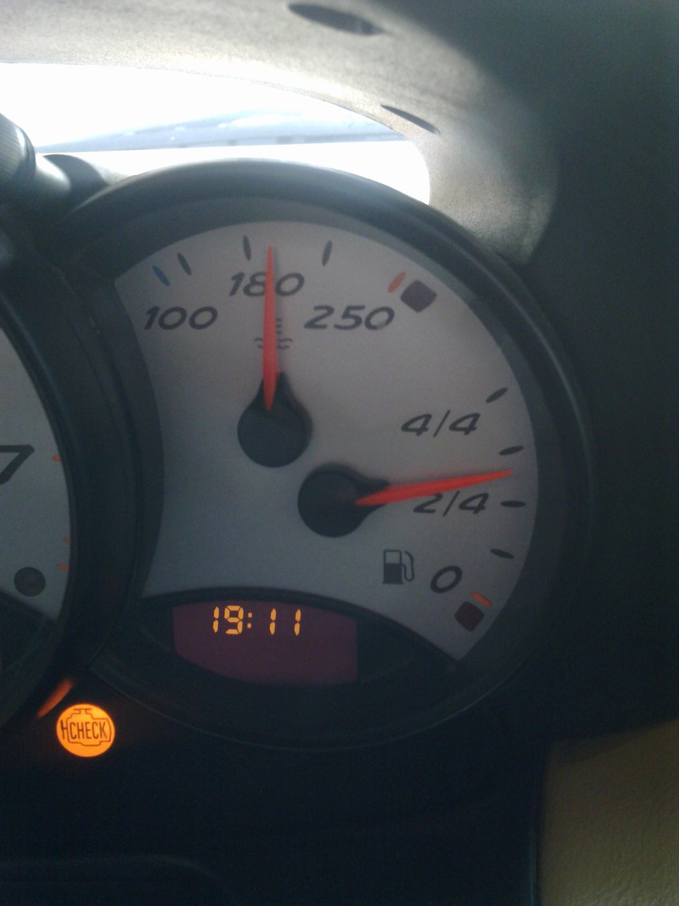

Радиатором промыли сепер средством, после продули воздухом, стали как новые, в итоге все равно в пробках температура больше 180 по фаренгейту. На фото - пробка долгая и температура воздуха +4.
Вопрос, у кого какая температура? И при какой температуре включаются куллера передние, у меня даже на фотки они вырублены.

У меня стрелка всегда в таком положении, город/грязь/трек

Сообщение от Булат Посмотреть сообщение
Получается это нормально? Я так и не могу понять где норма температуры, на форуме кто то говорит что 80 градусов, кто то 90 + ...
А вентиляторы когда включаться должны?

Ребята отпишите пожалуйста про температуру. Либо просто скажите вашу и я сделаю вывод.

83-90, выше- неисправность
На 83 начинает гонять по большому кругу

Значит нужно разбираться. Походу вентиляторы не пашут, раз при ~ 92 не шумят
