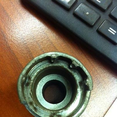

Пока жду Подшипники для ребилда раздатки, решил поставить обратно передний мост, снимаю колесо, но не тут то было, видимо шиномонтажники затягивали секретку пневматикой, в общем лопнула головка, причем сильно..
Болты красные, написано GT
Так вот вопрос! Заказать реально головку под мои болты?
Если нет, то какие болты бывают? На 997 секретки отличаются?

Что за красные болты? Видимо неродная секретка. Оригинальные болты алюминиевые. Можно подобрать головку, забить ее на болт и просто открутить его, предварительно дотянув все остальные болты.

абсолютно оригинальные болты с крутящиейся алюминиевой шайбой конусной красного цвета, надпись на болте - GT
такие болты шли с опцией - проставки 5мм, и на гт версиях в стоке
на оригинальную секретку не представляю что набить можно, там прорези для зубчиков, и она круглях полный

ну и починил секретку, как-обычно без полуавтомата не обошлось, открутил задние секретки, переднюю пока побаиваюсь, залил вд

у меня была аналогичная ситуация , закончилось все высверливанием

ух как ее завернуло! у меня все зубцы целые, просто ровно лопнула пополам
надеюсь ей хватит мужества открутить передок, а дальше уже по моменту тянуть буду

не надо закручивать обратно, не все сверла берут эти болты

У меня летом тоже родная секретка лопнула, подбирал головку многогранную меньшим диаметром и забивал на серкетку, ушло три головки
З.Ы. лучше амереканские головки забивать которые в дюймах их лучше подобрать по размеру
