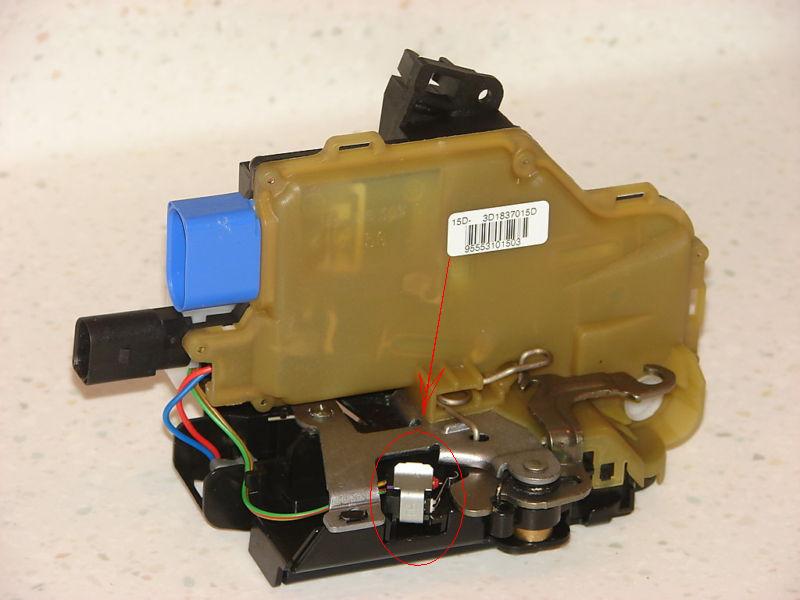

при открывание двери стекло опускается и тут же подымается обратно и при захлопавание стекло ложится поверху проёма,
в независимости с какой стороны открывали.
где смотреть поломку?
бокстер 2,5

Это глючит концевик, который стоит в двери замка. Или он сдох или стёрся бегунок, от которого он срабатывает.
Либо колхозить, либо замок двери под замену.
Бывает правда ещё фишка концевика отстёгивается, но редко.

разобрал, посмотрел-
концевики работают, нажимается и свободного хода нет.
но есть глюк -шевелишь разъем который к замку двери и тогда дергается стекло туды сюды
провода целые
будем искать дальше

Чисти разьем вд

Ну так разъём первым делом и проверить тогда. Если он, то вообще отлично.

есть подозрение на сам электрозамок, на движущиеся части в середине

За приопускание отвечает только одна кнопка, если снять замок, ее видно как отче наш)

забрызгал в доступные места аэрозольным маслом, так окно работает, но
появился другой глюк- при закрытой двери (на сигнализации) дергаешь
ручку и стекло опускается
речь идет о микро выключателе на самой ручке?

завтра буду проверять
вроде еще микрик есть, вот он наверно и глючит

Ну вот про него я с самого начала и писал.
Достаточно замерить сопротивление, чтобы определить жив он или нет.

Не знаю как в бокстере, а в 996 глючит обычно не микрик как таковой, а стирается пластиковое покрытие, т.к. там происходит трение между пластиком и металлом (не помню подробностей). Лечилось путем подкладывания тонкой гибкой пластинки.
Точно так оно и есть! Ещё стирается резинка на самом микрике!
Можно купить замок новый.... Подходит от ауди ТТ (8N) они есть в наличии по 4500р.-5500р.
