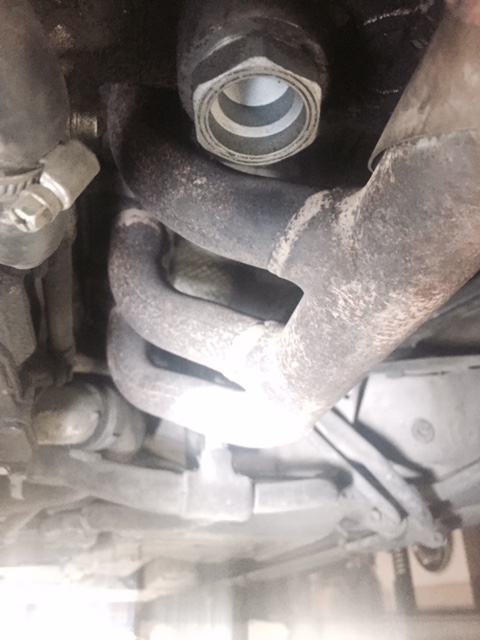

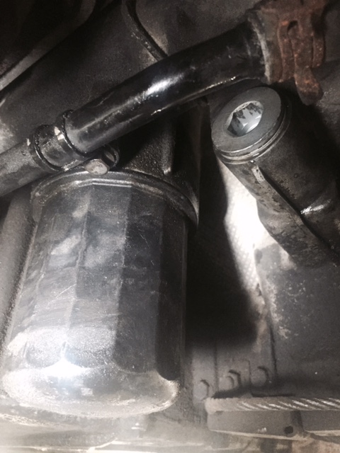

есть подозрение что перепутаны местами натяжители.
просветите как должно быть правильно, вроде по виду они отличаются.
должно быть так?
с двумя кольцами с верху?
под шестиграник низ с права?
с одни кольцом с лева низ?
спасибо
