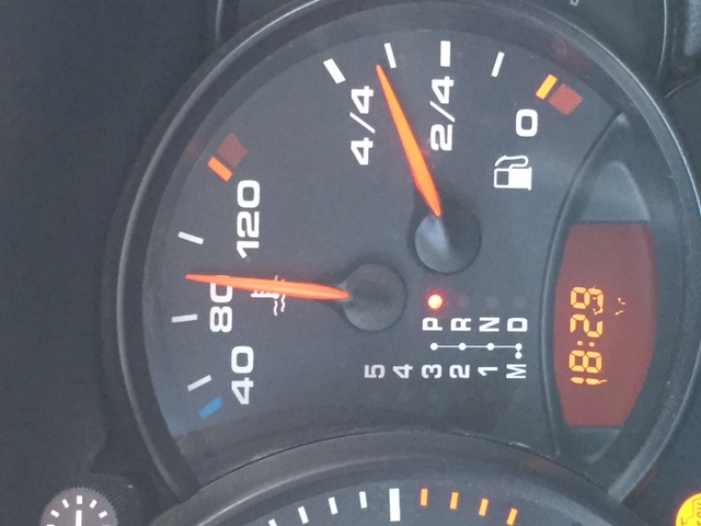

29.06.2015, 15:20
Регистрация: 05.02.2015
Адрес: Нижний Новгород
Сообщений: 57
попробую фото прикрепить температуры
иногда чуть чуть выше но в среднем так
29.06.2015, 15:24
Сообщений: 57
Сообщение от New
1) температура должна быть НИЖЕ 90! Вы радиаторы хоть чистили?
2) давление Не нормально, гильзовка не влияет на давление! Скорее всего вас ждет Новый коленвал, вы его проверяли перед установкой? Вкладыши надеюсь заменили?
до гильзовки давление было в р-оне 1
что то не так сделали?
