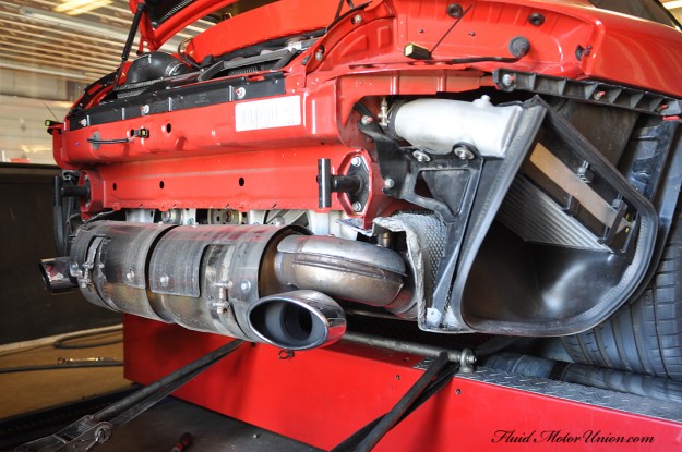

Бампер точно, под ним планку точно, а вот глушитель в зависимости от размера банок. Проблема в том, что я не знаю какой он у меня изнутри.
Если у меня так как на этой фотке, то всё хорошо.
http://www.fluidmotorunion.com/wp-co...l1-625x415.jpg
Но у тебя ведь тоже не сток если с чипом?
Дмитр 08.11.2013 09:13
Да тоже не сток у меня.
